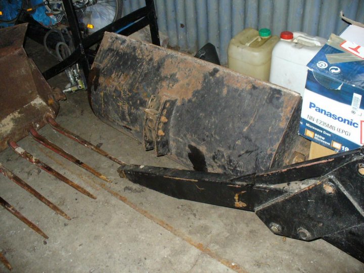

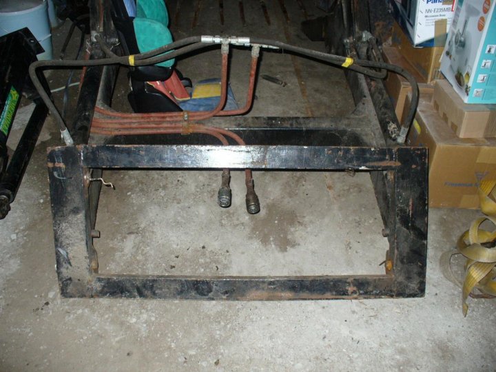

Witam,
Zakupiłem dzisiaj używanego tura do mojej 60-tki. Może ktoś podpowie jak zamocować łyżkę do niego? Na środku łyżki jest jakieś mocowanie z regulacją, a z przodu tura nic takiego nie ma. Może czegoś nie dostałem do niego?? Prosze o podpowiedz...
Zdjęcia w załączniku..
To mocowanie przy łyżce jest jak jest jeden siłownik na środku (tak było u mnie). Ramka jest na dwa. Wygląda na to, że to nie jest komplet. Widły pasują? Najwyżej zdejmiesz ramkę i dorobisz przy łyżce mocowanie na wzór tego przy ramce.
Gość Profil usunięty
Najlepiej będzie jak sprzedasz te widły i łyżkę i zrobisz/kupisz sobie nowe pasujące do Twojej ramki.
Dokładnie ta łyżka jest strasznie wąska i jak będziesz nią coś ładował to kupę czasu Ci zejdzie. Na lepiej było by ta ramkę przerobić na euro i do tego łyżkę tak z 1,6m szeroka zrobić
