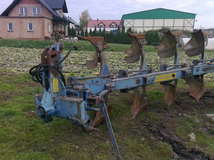

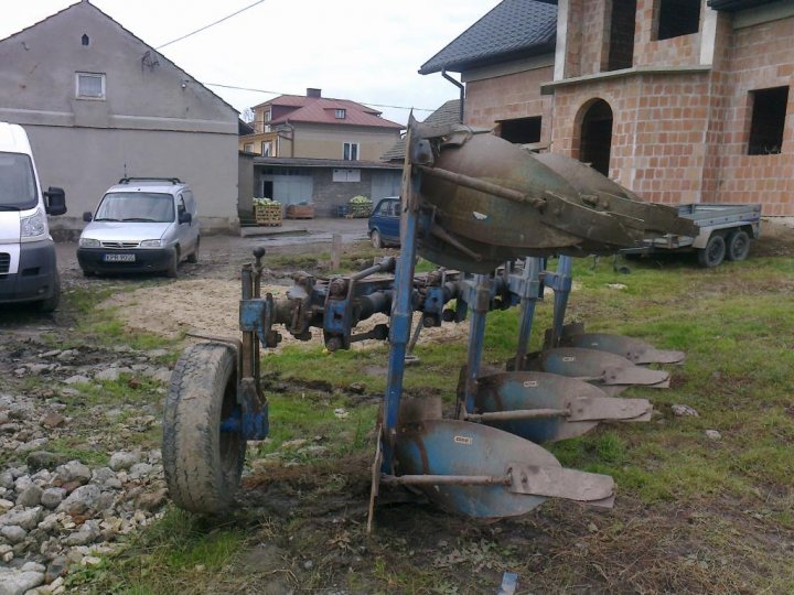

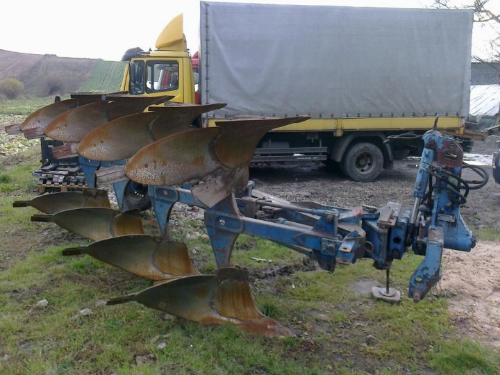

witam czy ktoś wie co to za pług? jest do sprzedania w dobrych pieniądzach. Moze ktoś z forumowiczów użytkuje coś podobnego ? zdjęcia są kiepskie pług również wygląda niezbyt ciekawie ale lakier to nie problem.
Witam. Użytkuje taki sam pług, Rabe Werk Super Albatros taki to jest model. Bardzo dobrze przykrywa resztki pożniwne nawet qq na ziarno. Jeżeli jest prosty to nie zastanawiałbym sie na Twoim miejscu, tylko uważam że 150 KM do niego to minimum bo jest bardzo ciężki. Jakby coś to pisz ;)
gosc ceni 5,5 tys, ciągnik mam trochę mały bo jd6330 , ale z tego co widzę to jest 3+1 wiec ten sezon bym zrobił na 3 korpusach. Myślę ze gdyby poświecić mu trochę czasu jest wart więcej, powiedz mi czy on ma regulowaną szerokość orki, i ile zabiera max na skibę.
Ma regulacje szerokości orki. Ja mam mojego ustawionego około 4x50 ale można wiecej ale nie próbowałem jak on wtedy będzie orał bo mi tak wystarcza. To dobra cene, za mojego dałem jeszcze raz tyle.
czyli gdybym sobie dał 3x45-50 to by było dobrze, pojadę obejrzeć, jeśli będzie ok to kupię go wypiaskuję wymaluję i zobaczę jak to będzie działać, myśle ze te pieniadze zawsze za niego wezmę.
Wiesz za te pieniądze jest to jakaś alternatywa do nowego. Ale remont troszkę Cię pociągnie, odkłądnie, lemiesz, płozy są drogie do Rabe Werków czy do Rabe. A chyba zabezpieczenie przeciw kamieniom jest hydrualiczne - wspaniałe rozwiązanie jak tylko chodzi.
