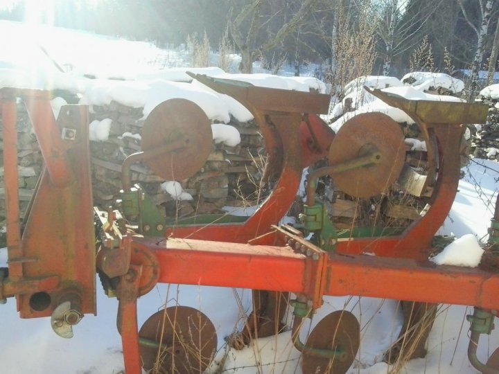

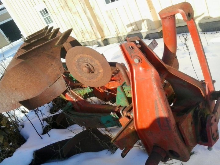

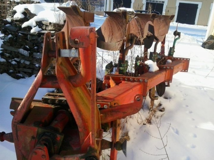

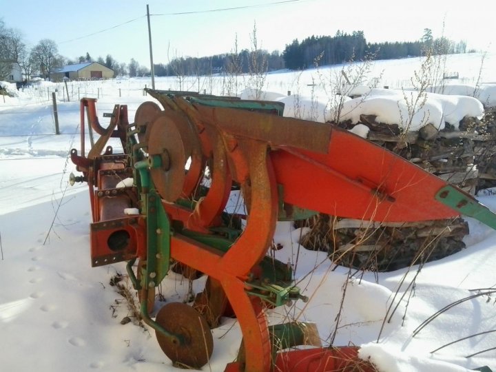

Witam. Posiadam pług bez tabliczki znamionowej. Czy ktoś orientuje się jaki jest jego model? Potrzebuję tych danych do zakupu brakujących części.
Gość Profil usunięty
Kolega pyta o model, nie markę.
Model to pewnie F ale jeśli chodzi ci o części to nie mają nic wspólnego z modelem bo do takiego samego modelu były montowane różne korpusy,na każdej części roboczej masz numer widoczny przeważnie po jej odkręceniu i na podstawie tego numeru znajdziesz to czego będziesz potrzebował.W kwernelandzie do jednego korpusu nadają się zawsze po kilka odkładni i innych części więc bez problemu możesz zamówić np dłuższe odkładnie.Zapytaj w firmie UNIROL ,mają bardzo dobre części w przystępnej cenie.
Dowiedziałem się że to Kverneland E 30-letni. Chcę go przywrócić do życia i potrzebuję: siłownik do obrotu, regulator szerokości orki (hydrauliczny), koło oporowe tylne (kompletne, cały zestaw) ale obdzwoniłem już parę firm i nie mogą sobie poradzić. W firmie Kvernelanda uslyszałem że nie da sie dokupić tych części, co mnie zaskoczyło bo jak oni nie mają to kto. Zaraz spróbuję w tym Unirolu. Dzięki chłopaki za pomoc!
Unirol na pewno też nie ma tych części. Siłownik obrotu to zwykły dwustronnego działania,aby górne ucho zaginane w "U",Długość mogę zmierzyć,bo gdzieś powinienem mieć zapasowy. Regulacji szer. orki ten model nie ma, tylko regulację pierwszej skiby może być tam siłownik hydrauliczny koniecznie z zamkiem lub jak to jest najczęściej cięgło regulacyjne.Koło to tylko używane bo nawet jakbyś znalazł nowe to cena powala na glebę niejednego, czasem trafia się na np.allegro niekoniecznie od kvernelanda, lub zrobić samemu.Koszt materiału to max 500zł
