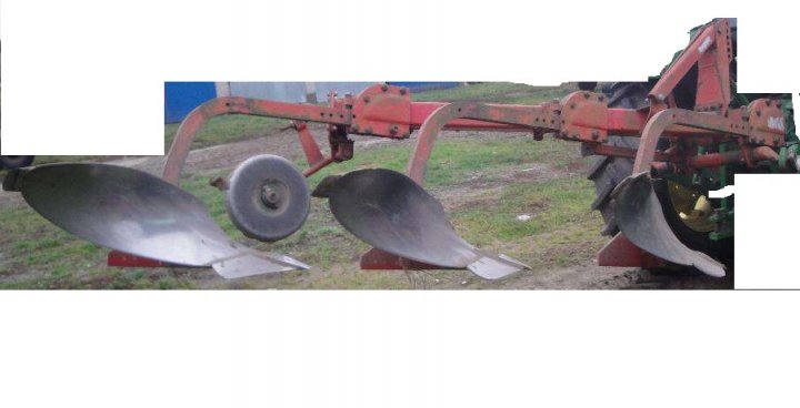

podepnę się do tematu, mam o kupienia pługi, dokładnie takie jak na zdjęciu, czy dobierze się do nich odkładnie?
są to pługi fraugde podobno jest to to samo co kverneland numer odkładni to: 053255,  numer korpusu to: 051240, niestety nie bardzo mogę je znaleźć po tych numerach  w żadnym ze sklepów internetowych, odkładnia jest bez oddzielnej piersi, czy ewentualnie można dobrać jakieś inne odkładnie (np z oddzielną piersią)
