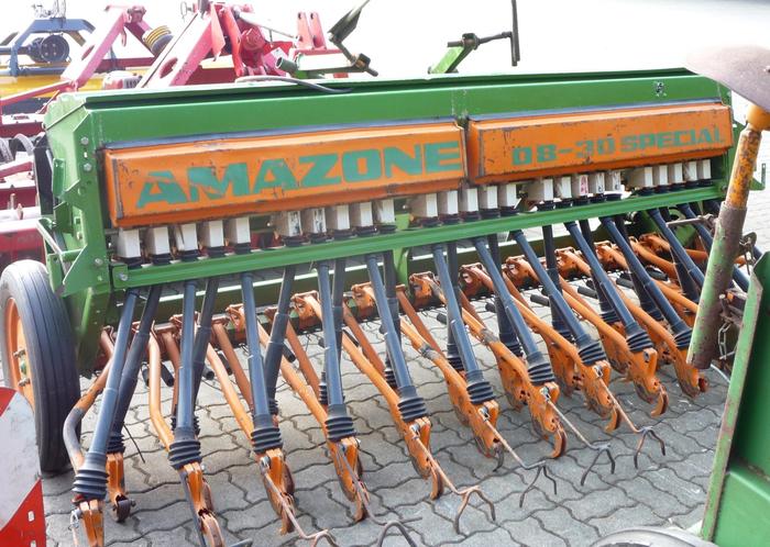

Zachodnie mają lepiej to rozwiązane. Np Amazone:
img.jpg?schnittstelle=10&bild=OLF40313.JPG&sid=2030&width=700&height=700
Też są redlice kierunkowe ale mocowane do belki gdzie wszystkie redlice są mocowane. Proste i bezawaryjne :)
