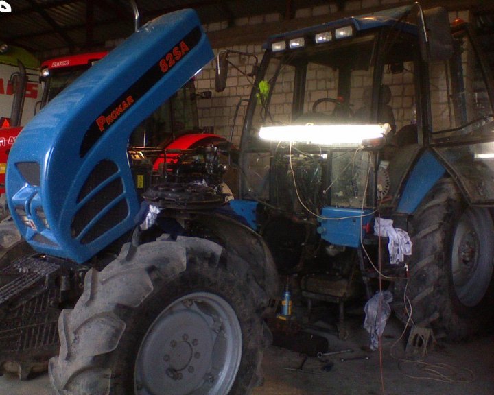

Witam
chciałem zrobić dwa masywne wózki do rozpoławiania traktorów, jest tylko problemik z kąt taki gwint zdobyc by mozna unosic :D
myslalem o czymś ze starego lewarka -tylko z kąt taki lewarek :)
A czy kołka pasowe (zrobione na lozyskach) daly by radę jako rolki? -wyspawał bym wtedy takie ,,tory"
jakieś pomysły??
Weż jakiś kawałek tregry, połóż ją w pozycii litery "H" , zrób 2 pary wycięć, włóż w te wycięciajakieś ośki takie żeby były z obu stron po około 10 cm szersze od tregry. Przespawaj te ośki do tregry. Dopasój jakieś solidne łożyska i nabij je na te ośki. Na wierzchu postaw lewarek i to wszystko. Dobrze żeby łożyska były kryte, to sie nie bedą brudem zacinać.
Te wszystkie wózki to tylko o kant d*py za przeproszeniem pobić, nie wiem jak z mtz ale mf 255 czy c330 to wystarczy piła motorowa i trochę pniaczków i do tego kłoda z 5 m długa czepia się w zaczep czy jakoś podobnie dwie żeby z przodu zak za dyszel kierować i nastawiać jeden nastawia dyszlem, dwóch popycha za koła i opczaja czy się schodzi 2 razy robiłem na wózku mf 255 (mechanik przywiózł) i wcale nie było łatwiej na pniakach czy na wózku wszystko jedno
poprawiłem
oj to weź silnik 80'cio konny (albo jakąś szóstkę) na pieniek :D
nie odpala sie załącznik :D
Załącznik nie chodzi, a na starych lewarkach nie warto, to się zacina, cieknie albo opuszcza. W markecie albo na giełdzie można coś wybrać. A może rozważć coś w rodzaju suwnicy z wciągarką łańcuchową.
widziałem jak koleś rozpoławiał mtz to postawił npieniek na tych rurach od foli do balotów i kręcił włkiem napędowym przód sam odjechał tylko te rury myszą być odpowiednio grube bo mogą pękać
Mtz się łatwo rozpoławia, ja zazwyczaj jak swojego rozpoławiam to poprostu pinek i belka i jazda :) Silnik do 1212 włożyłem z moim wujem w 2 mieliśmy taki stolik, breszami go naprowadziliśmy trochę unieśliśmy i silnik wskoczył :) Dla mnie wózek przy moich traktorach narazie nie zdaje egzaminu :) wole pinek lub trelinke :D Pozdrawiam..
zrobię wam zdjęcia oryginalnego stolika warsztatowego i starego lewarka jak go nie wywaliliśmy z ojcem.
a co budowy zrób 2 szyny a na nich takie coś wózek kolejowy łącząc kółka taki sposób że powstanie wózek. Następnie kupujesz 4 albo 2 takie i montujesz w rogach(to jak masz 4) albo na środku obok(jak masz 2) na nich montujesz konstrukcje nośną. Przy takim czymś to masz jezdny wózek i do tego jeszcze ruchomy w górę i w dół.
Ja ma wózek do rozpoławiania orginalny ale niestety jest tylko jeden wózek ruchomy a drugi w miejscu na stałe a do większych ciągników nieraz przydałyby sie 2 wózki ruchome a jeden na stałe.
