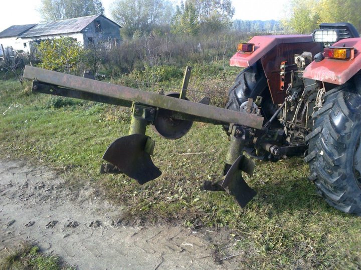

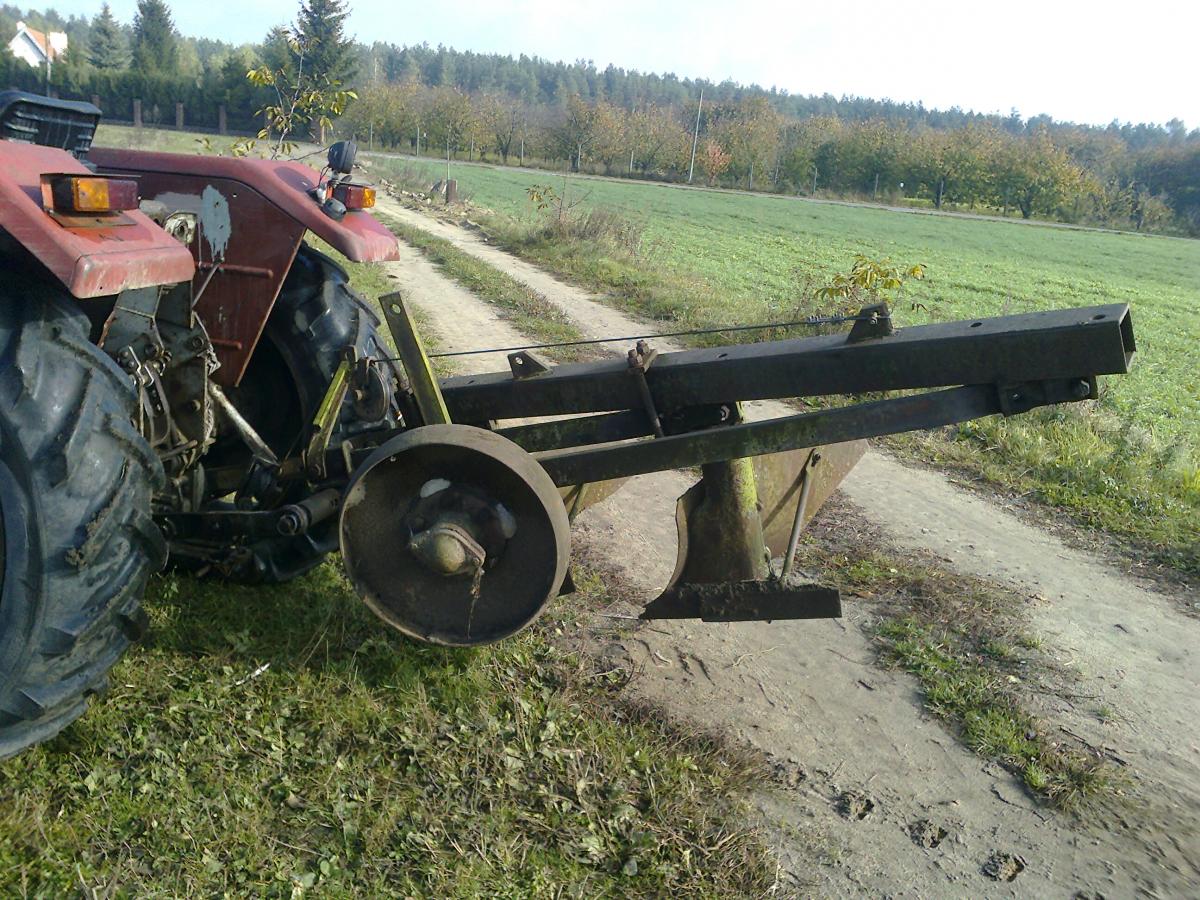

Witam
Ciekaw jestem co to jest za pług na zdjęciach
Stał na podwórku po dziadku
Czy mf 255 poradzi sobie z nim w cięższej ziemi chociaż z tymi 2 skibami które jeszcze są?
Jakich części mu brakuje i jak z dostępnością?
Edytowane przez jamakazi
To zwykły rusek, przy odkładniach półśrubowych bardzo ładnie kryje, ale jest dość toporny w pracy i jak mu za twardo to sam wychodzi z ziemi. Te dwie skiby MF powinien utaszczyć choć zależy co to za ziemia.

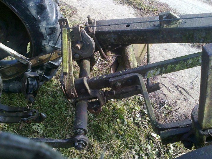

To na bank ruski. nawet instrukcje mam do niego. W nim brakuje elementów wieżyczki. Temu linkę założył żeby tyłek po ziemi nie smykać.
pod jaką marką go szukać?
zauważyłem iż nie posiada on również lemieszy
trudno będzie zdobyć tę wierzyczkę i lemiesze?
ja mam taki tyle że 4 skibowy. pochodzi od dt(det taki ruski spychacz) lemiesze kupuje zwykłe, obcinam czubki i dziury przewiercam u ślusarza, nawet ładnie kryje ale o częściach zapomnij, sam dorób z żelastwa ze złomu
Dziękuję wszystkim za pomoc
Wychodzi na to że wierzyczkę muszę wykonać sam
Pług u mojego dziadka wygląda baaardzo podobnie, russkaja maszyna!
Czy gdybyś był u dziadka, mógłbyś zmierzyć długość cięgła i długość tego elementu który opiera cięgło na pługu?
czy można dopasować jakieś lemiesze bo nie wiem który to będzie z tych linków które podali koledzy?
Co do pobytu u dziadka, jak będę w najbliższym czasie mierzę i dam znać co i jak :)
Co do lemieszy, kupuje jakieś tam... Mój tata jest ślusarzem z zawodu, więc przerabia się odpowiednio.
Edytowane przez GArgus
nigdy ruska nie miałem ale lemiesze pasują od polskiego pługa tylko trzeba w korpusie wywiercić otwór na ostatnią śrubę jest przesunięta o około 2 cm ,ja osobiście robiłem odwrotnie ruskie lemiesze do polskiego pługa , te pługi są dość popularne i z częściami nie powinno być problemu w agromach powinni mieć . są to mocne pługi , ruskie , idioto odporne
