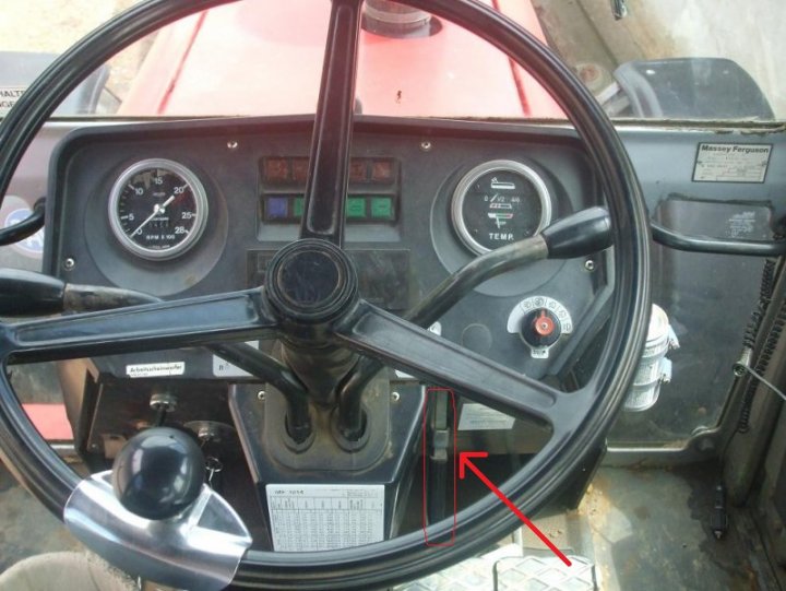

Ta dźwignia służy do załanczanie półbiegu bynajmniej tak jest w mf 698 jak się myle to mnie poprawcie
Bynajmniej nie masz racji. Ta dźwignia nie służy do załanczania tylko do załączania półbiegu. Tak przynajmniej jest w MF 698.
W 1014 dźwignia umieszczona w tym miejscu nie służy do przełączania półbiegów. W tej serii (1014, 1024, 1114 i 1134, które są odpowiednikami Landini 10000, 12500, 13000 i 14500), w pełni synchronizowana, mechaniczna przekładnia 12X4 obsługiwana jest dwiema dźwigniami w desce rozdzielczej. Nie znam dokładnie tych ciągników, ale prawdopodobnie rzeczona dźwignia służy właśnie do obsługi WOM-u.
Edytowane przez luckywasak
Wzmacniacz momentu - rzeczywiście. Ale tak to wygląda w serii 600. Tu biegi obsługiwane są dwiema dźwigniami, a skrzynia jest w pełni mechaniczna. Czy jesteś pewny co do tej dźwigni??

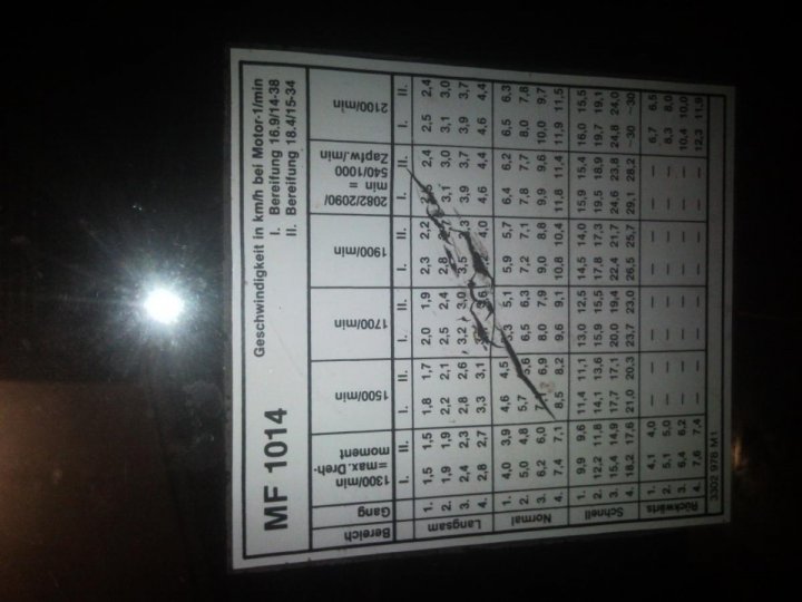

Tak z innej beczki, czy ktoś ma może instrukcję obsługi do MF 1014 lub Landini 10000 ?
Interesuje mnie najbardziej tabela prędkości tego ciągnika.
Dzięki!
