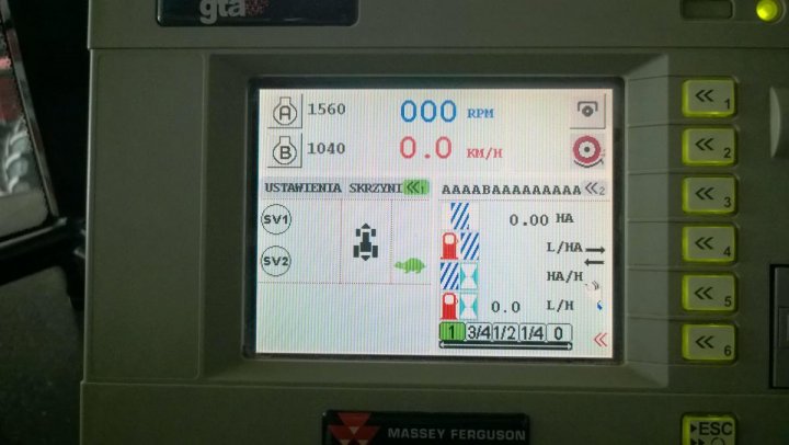

Witam Chodzi mi o poślizg kół, tz, mam radar itp. a w prawym górnym rogu ekranu nie wyświetlają mi się cyfry od procętowego poślizgu.
Dlatego niewiem czy tam się coś włacza czy coś nie łączy? Dodam że jak ustawie włąćzony poślizg to ikona świeci zielono. Niżej umieszczam zdjęcie. A jak jest u was?
ja teraz nie używam tego ciągnika stoi za zimowany :) ale o ile pamiętam to u mnie też świeci na zielono i wyświetla się ten procentowy puślisk. patrzyłem tak na szybko w instrukcji ale tam nic nie znalazłem.
