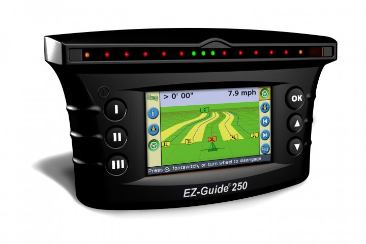

Wolałbym dołożyć 2400 zł więcej i mieć np z Trimble EZ-G 250 z anteną dającą dokładność międzyprzejazdową 15-20 cm, z opcją podłączenia rolki do jazdy bez trzymanki.
