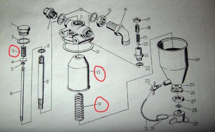

Witam.Czy można "naprawić" odolejacz sprężarki chodzi o wkład,filtr w puszce nr .13 ? Zastosować coś w zamian ?
Pytam dlatego że w moim odolejaczu był jakby zardzewiały zmywak metalowy z rodzajem sitka.
Sprężyny nr 3 nie mam w ogóle a nr 14 jest maksymalnie skorodowana.
Zakup odolejacza w całości raczej odpada (w sklepie są oryginał w cenie 176zł lub zamiennik w cenie 138zł )+ przesyłka.
Jeśli padł odolejacz przy ciągniku to z tego raczej nic nie będzie. Pozbawia się możliwości pompowania koła. Można by co prawda wymiśkować ci innego ale to już kombinacja. Wiele ciągników nie posiada w ogóle odolejacza. Olej osadza się w zbiorniku i po prostu trzeba go raz za czasu spuścić.
Tak że pytanie czy to do kompresora stacjonarnego czy do ciągnika?
A filtr powietrza był prosty siateczkowy czy żyłkowy o prawie chyba zerowej skuteczności.

To odolejacz który zapodał ci bobytempelton jest w zupełności wystarczający. A jeśli chodzi o filtr powietrza to albo złom i wymontować z samochodu na wkład papierowy albo kupić oryginał na allegro.
http://allegro.pl/li...category=0&sg=0
ja u siebie miałem wkręconą rurę na którą nakładałem filtr z malucha. Tani, bez sentymentów był stary do kosza i nowy jak tylko zamuliła go farba z pistoletu do malowania.
