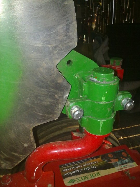

Krój w pługu Uni Grudziądz Ibis l 3+
mam mały problem z krojem nie wiem czemu dotyka on do metalu a drugi krój ma z 2-3 cm luzu od metalu możne i ktoś poradzić jak to zmienić

na tych srubach nic nie da jak sie przestawi
a drugi krój ma z 2-3 cm luzu i wyglądają taka samo

zmierz średnicę krojów, może jeden jest większy, lub zmierz odległość otworu centrującego do miejsca w którym zaczepia i porównaj z drugim krojem. Może źle otwór nawiercili :D
