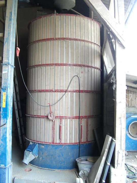

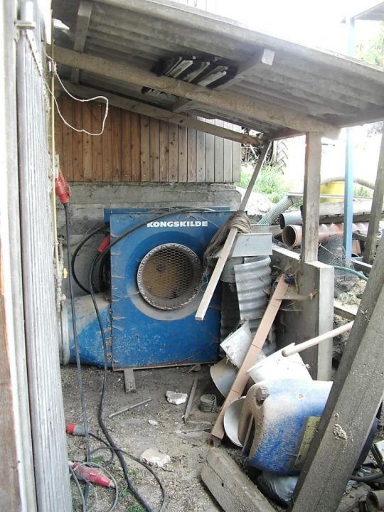

prosze o pomoc koledzy jest taka sprawa mam suszarnie 8 t i potrzebuje palnik lub nagrzewnice gazowa do niej jakiej mocy ma ona byc
Moc palnika około 800kW i wydajność wentylatora ok 20 000 m3

dokladnie wchodzi 7.5 t kukurydzy wydajnosc wentylatora to 12 500 m3 powietrza w srodku jest taki cylinder podnoszony do gory reguluje sie nim przepyw powietrza i jak sie go o pusci nadol to suszarnia oproznia sie sama do konca po zasypie nie ma mieszania w niej takiego jak np w pedrotti ptrzebuje do niej nagrzewnice lud jakis palnik dobrac

a jak wczesniej ktos w niej suszyl bo jesli ziarno nie jest mieszane tto troszke nie dobrze

Strasznie wielki palnik jak na tą małą suszarnie!

przywieziona zostala z niemiec i gosc ktory ja przywiozl twierdzil ze nia suszyl ale myslalem zeby tam wlasnie zamatowac zmijke do mieszania
takze mam na pku palnik o mocy 100 - 250 kw czy taki by wystarczyl

Ta tylko suszarnia to nie ma czasem wymiennika? Jeżeli tak to na wejściu będzie miała znacznie mniej. Dla porównania niemiecka Riela bez wymiennika ma 580kw a z wymiennikiem 300. Zresztą jak Ty suszysz temperaturą 150 stopni to może pozostali nie powinni się kierować Twoimi radami. smile.gif

kolego a taki wymiennik moze bys wiedzial jak wykonac ???
i czy moglbys mi podpowiedziec co na ten temat lub jakis link z budowa takiego wymiennika bys znal z gory dziekuje
Widze że Ty wiesz lepiej jaką moc powinien mieć palnik od firmy która zajmuje się masową produkcją szuszarń... Pozostawie to bez komentarza...
Tak susze kukurydze temp. 150 stopni i nie widze w tym nic dziwnego... Jedyne co widze to to że nie masz zielonego pojęcia o suszeniu kukurydzy!
