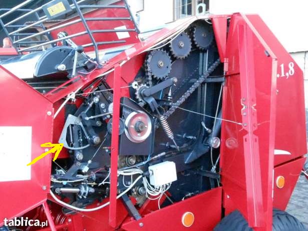

Za proces odcinania siatki odpowiada krzywka (zaznaczona na zdjęciu żółtą strzałką).
Gdy siatka jest już podana i ciągnięta to napędza ona te wałki przez które przechodzi, a jeden z nich jest właśnie połączony dźwignią z tą właśnie krzywką (co widać na zdjęciu). Ilość owinięć regulujemy bolcem przestawiając go w odpowiednie otwory (to również widzimy na zdjęciu). Gdy krzywka dojdzie do odpowiedniego momentu, a więc ten bolec ją zachamuje to wtedy wyzwala się mechanizm odcinający siatkę, co słychać jako charakterystyczne walnięcie. Jeżeli więc nie obcina wam siatki, to musicie się przyjrzeć właśnie temu mechanizmowi, który wam opisałem.
PS: Dodam również, że siłownik elektryczny odpowiada tylko za podanie siatki do komory zwijania. Gdy jest już ona podana to on się chowa, a tym samym zwalnia napięcię paska. Od tej pory siatkę ciągnie obracająca się bela. Siatka ta musi więc napędzać te wałki przez które przechodzi. Może więc u was, przechodząc przez te wałki nie napędza ich tylko ślizga się między nimi i dlatego nie wyzwala się mechanizm odcinający.
