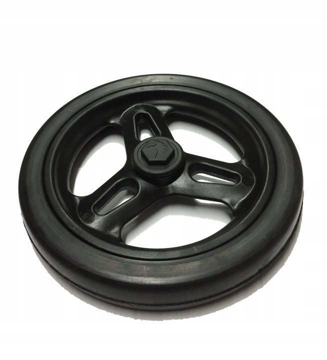

a mógłbym wiedzieć jakie macie dokładnie  te siewniki bo ja myślałem nad  sr 300 1dno talerzowym z kółkami dogniatająco kopiującymi ( jak coś  z nawą  tych kółek źle napisałem proszę mnie poprawić)
i   z elektrycznymi ścieżkami
Edytowane przez szaarki1
Podwójny talerz w układzie V z kołem kopiującym i elektryczne ścieżki
