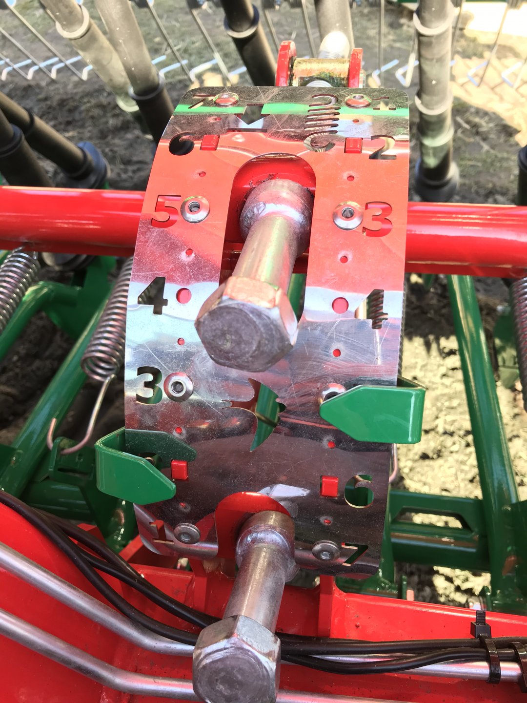

8 godzin temu, dawid12 napisał:
 Ścieżki działają na zasadzie odłączenia kółek wysiewających. A to zaznaczone to chyba właśnie sprzęgło odpowiadające za rozłączenie
Da się to przesunąć na inne aparaty wyśmiewające? Dlaczego jest tego 4 a z drugiej strony 3 palce blokujące?
W moim 3 metrowym siewniku oryginalnie ustawione na blokadę 3 lejków z każdej strony i jeden 4 pusty ze można przesunąć o jeden lejek w bok.
8 godzin temu, Ziel napisał:
Sa 4 ustawione na najbardziej popularne szerokosci.
drut blokuje tylko po 3 aparaty na kolo
 A co zrobić z tym 3 drutem blokującym jak potrzebuje  tylko 2 zamknąć. Trzeba go zdemontować czy jak?

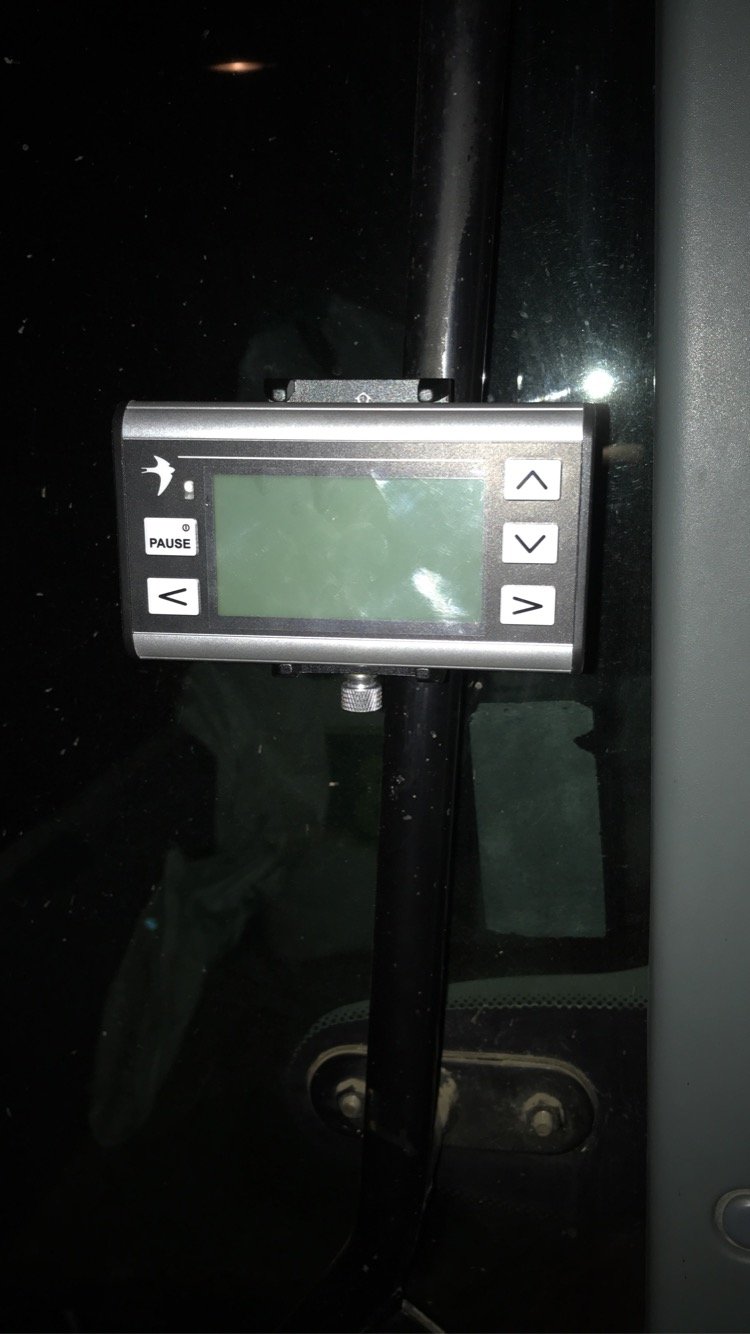

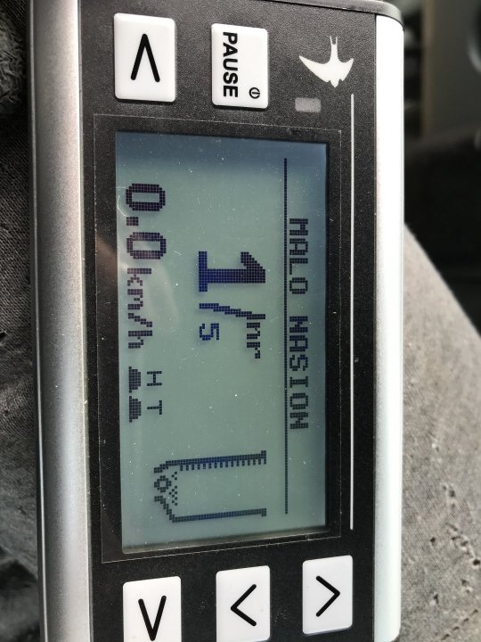

Musisz przejść w parametry siewnika, tzn masz 9m opryskiwacz?
Dziękuje kolego, faktycznie jak zmienię szerokość opryskiwacza to tu się tez

No i dlatego wyszło mi dużo nakładek, ale teraz wiem ze 10 cm się jeszcze odsunąć, sieje od razu cały siewnik i ścieżkę robię w 3 przejeździe a potem co 5. Masz komputer do ścieżek?
