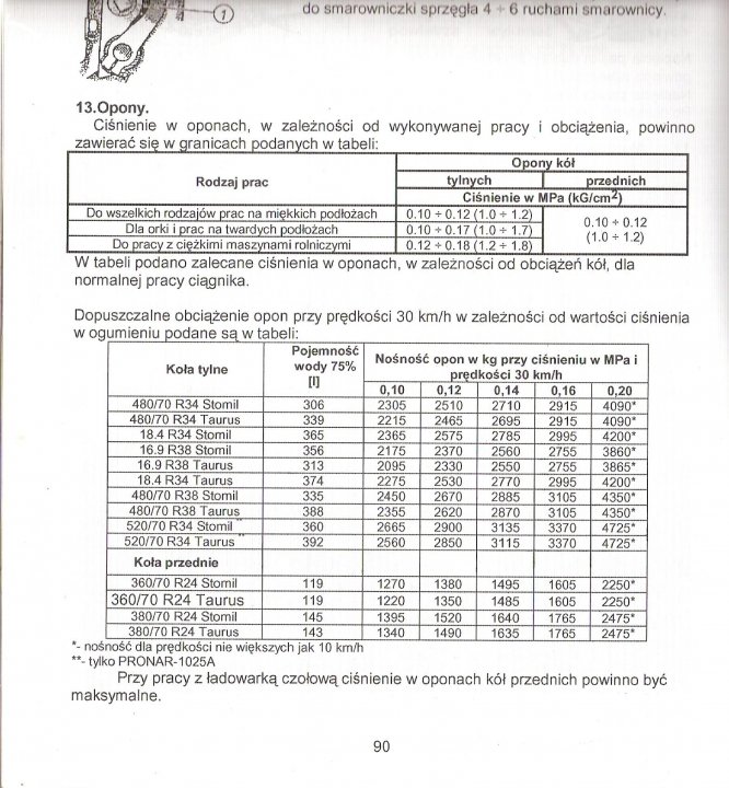

      Witajcie. Planuję zakup nowych opon o rozmiarze 16,9R34 (420/85R34). Zastanawiam się nad takimi modelami : Alliance Agristar II, SEHA AGRO 10, Ascenso TDR 850 i ewentualnie BKT AGRIMAX RT855.
      Posiada ktoś takie opony ? Jak trzymają rozmiar ? Jak z samooczyszczaniem się z gliny i ziemi ?
      Jakie polecacie opony z niższej ewentualnie średniej półki cenowej ?
