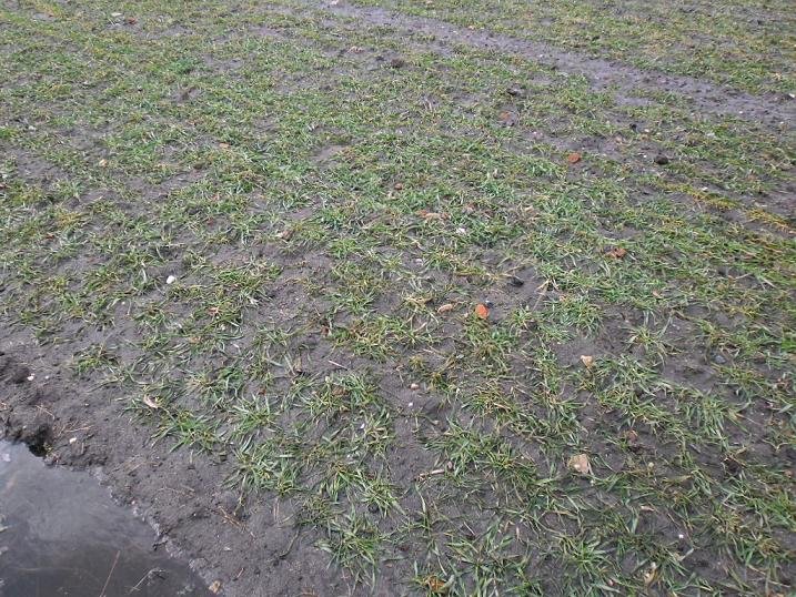

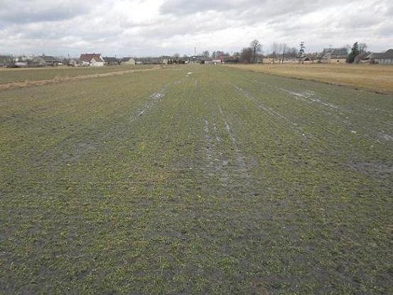

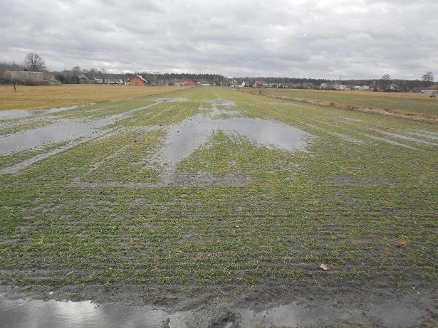

Właśnie dzisiaj 25.02 pojechałem zobaczyć zboże i wygląda to tak:
Podczas -25 stopniowych mrozów nie było ani trochę śniegu. Śnieg spadł dopiero jak była temp. -8.. -6 stopni.
I tutaj moje pytanie:
Będzie coś z tego?
Nie wiem na razie czym to nawozić... Może postąpić tak jak radził pamo84 wyżej? Planuję zakup saletry amonowej na pierwszą dawkę (w jakiej dawce? :o ), ale najpierw pole musi wyschnąć.
Będę musiał to jeszcze opryskać na chwasty - jakim środkiem najlepiej?
Z góry dziękuję za dobre rady! Pozdrawiam! ;)

Kolego TomatO można zapytać jak dzisiaj wygląda to twoje pszenżyto po zimie czy już wogóle nie wygląda bo zaorałeś? Pozdrawiam
Oczywiście że można zapytać. Na zboże została rozsiana saletra amonowa w dawce 200kg/ha. Dosyć dobrze odbiło, jest zielone, ale rewelacji nie ma - liście leżą, miejscami robią się fioletowe (brak fosforu) i są dwa małe żółtawe placki na polu. Chciałem przesiać na jare ale nie miałem za dużo pieniędzy i zostawiłem tak. Niedługo będę musiał wykonać oprysk na chwasty, lecz nie wiem dokładnie w jakich terminach się go wykonuje. Za 2 dni chcę opryskać zboże środkiem EKOSOL U, bo zawiera on potas i fosfor a tych pierwiastków mało jest w mojej glebie. Wiadomo że ta odżywka specjalnie nie nadrobi niedoboru bardzo wielu pierwiastków, ale może poprawi kondycję mojego zboza. Zobaczymy co będzie się działo dalej. Na pewno na jesień będzie pole wapnowane i przed każdym następnym siewem mooocno nawożone - człowiek uczy się na błędach. Postaram się wrzucić niebawem zdjęcia to sami ocenicie czy w ogóle opłaca się jeszcze w to wszystko inwestować. Pozdrawiam! :)

Z tego co piszesz to ono po prostu zmarzło.
Teraz jak jest w słabej kondycji i zrobisz oprysk na chwasty to dobijesz je całkiem.
Poczekaj aż się odbije i wtedy na końcu okresu krzewienia zrobisz opryskasz na chwasty,

Bardzo ładne pszenżyto nie wiem co Ty od niego chcesz ;) a na te żółte place to weź saletry w wiaderko i grubiej posyp i będzie git jak już chcesz mieć takie dopieszczone ;) najwidoczniej w tych miejscach są jakieś rysy słabszej ziemi ;) dlaczego nie dosiewasz do samej granicy ?? - zdjęcie nr 1 :P Skąd jesteś że u Was na polach tak zielono jest ?? ;) Chwasty jak chwasty co za środek Masz kupiony na nie ??
Nie wiem dlaczego wtedy nie dosiałem tego zboża :P Moje zboże i tak jest w najgorszej kondycji w okolicy - jestem z opolskiego, a dokładnie Ozimek (24 kilometry od Opola). Na chwasty jeszcze nic nie mam a w sobotę jadę po środek Chisel 75 WG (polecacie?). Jeśli chodzi o żółte miejsca to nie wiem czy posypać je saletrą (mam tylko mocznik), bo może je jeszcze bardziej upalić - nawóz rozsiewałem ręcznie i miejscami po prostu za dużo posypałem i wydaje mi się że właśnie dlatego upaliło. Jutro popryskam zboże odżywką mocznik (ok 10-20kg)+ siarczan magnezu jednowodny (5kg) + Ekosol Uniwersalny (2l ), ale boje sie że to jeszcze bardziej wzmocni chwasty. Chciałbym pryskać na chwasty jak najszybciej ale ciągle zapowiadają deszcze :blink: (a na deszcz raczej się nie pryska prawda?) Co to w ogóle jest za chwast na ostanim zdjęciu co wygląda jak trawa, zboże(prawy górny róg)? Pozdrawiam!
