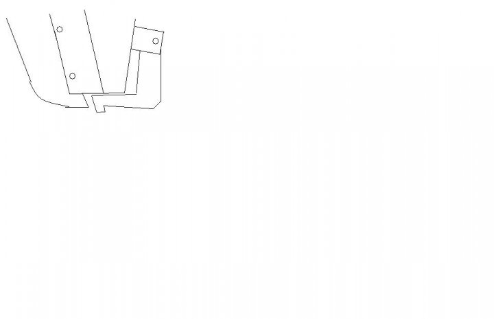

ja mam takie pytanie czy dorabiał ktoś z was osłonę na przekładnie w poznaniaku tą boczną od koła odpowiedzialnego za wysiew , jeśli tak czy ciężko jest coś takiego zrobić ???
Z tego co zauważyłem u siebie to też mam te krótkie groty wiec pozostaje kupno i wymiana w wolnych chwilach i teraz jak to najlepiej zrobić czy złożyć to wszystko nitami czy lepiej śrubkami. Jeśli chodzi o dorobienie osłony to wg mnie nie będzie problemu, ja bym zrobił to tak pasek blachy 1-2mm o szerokości ok 15cm wygiąć na kształt tej oryginalnej osłony i potem z boku dopasować blachę do wcześniej wygiętego paska, trochę skomplikowanie napisałem lecz może zrozumiecie o co mi chodziło.
Ja u siebie złożyłem na śrubki i jak narazie jest ok. Nitami pewnie było by lepiej ale jakoś poszedłem na łatwiznę i trzyma do dziś. A propo dorabiania osłony to tak jak @ marcin napisał będzie najłatwiej, sam będe dorabiał bo niestety nie mam.
