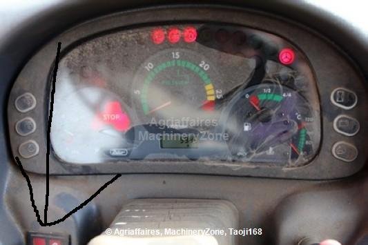

Dzisiaj przyprowadziłem nowego Zetora Proxime Power 90 z Turem 220. Podjeżdżając pod pryzmę obornika, nakładając na krokodyla obornik, ciągnik obrócił kołami i pojawił się problem. Mianowicie zaświetliła się kontrolka C nad włączaniem świateł i zaczęła piszczeć, ale po wyłączeniu biegu przestała. Zdarzyło się tak dwa razy. W instrukcji wyczytałem że to ,,sygnalizacja usterki skrzyni biegów (w przypadku wystąpienia tej usterki należy dojechać do domu, odstawić ciągnik i wezwać serwis)". Ciągnik nowy zaledwie 3 mth. I moje pytanie brzmi czy jest się tym przejmować, czy wzywać serwis? Po tym jeździłem i już się ta kontrolka nie zapaliła.
Na zdjęciu pokazana jest ta kontrolka .

Możesz mieć jakąś wadę w skrzyni. Lepiej postąp tak jak mówi instrukcja i koledzy wyżej nie ma na co czekać...
Kolego a czasem nie przytrzymałeś go na tzw. pół sprzęgle i przy gazowałeś?
jeśli tak to będzie piszczeć
bo w instrukcji wyraźnie pisze ze nie trzymać nawet nogi na pedale sprzęgła jak przekraczasz 1000obr bo zaraz się uaktywni alarm
Właśnie masz rację, tak zrobiłem gdyż przy ładowaniu obornika ciągnik miał ciężko i na pół sprzęgle . Ale teraz będę pamiętał. A czy mogło się coś od tego popsuć?
