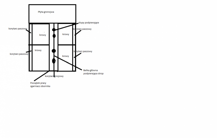

Witam.Posiadam starą oborę i chciałbym założyć do niej szynowy zgarniacz obornika.Krowy stoją do siebie odwrócone więc korytarz gnojowy jest jeden,który znajduje się na środku obory.Obora jest stropowa i oto w tym korytarzu stoją 4 słupy 2x2 przylegające do siebie aby strop się nie zawalił.Niestety nie pozwalają one na założeniu zgarniacza na około 30 sztuk bydła.Macie jakieś pomysły jakby można było rozwikłać ten problem ? szerokość od legowiska gdzie znajduje się krowa do belki podporowej wynosi 50 cm.Konstrukcja składa się z wielu mniejszych stalowych belek które są poprowadzone w poprzek i jednej dużej belki która jest poprowadzona wzdłuż obory i właśnie słupy podpierające są właśnie do tej belki więc zgarniacz nie będzie mógł odegrać swojej roli ponieważ przeszkadzają mu słupy.
na stropie znajduje się co roku około 50 bel siana.
Starałem się jak najlepiej wytłumaczyć.

to co masz na srodku to przenies na boki
ale na srodku sie pewnie lacza to musisz dac cos w poprzek tez

Zastąp słupy łukami.
Łuki muszą mieć punkt styczny ze stropem w miejscu w którym styczność ze stropem miał słup. Musisz pogadać z jakimś murarzem, albo gościem z politechniki to ci powie jaka razwartość tego łuku ma być. Dzięki łukom będziesz miał wolny korytarz gnojowy i morzesz tam robić co chcesz - zgarniacz szynowy na przykład.
Łuki możesz zrobić z giętej rury stalowej. Takie coś możesz zamówić w sklepie z materiałami budowlanym drogo nie wyjdzie.

Słupy bym przeniósł na boki, ale by mósiały być po obu stronach.Na tych słupach oprzeć jakąś szyne lub nadprorze by ściągały ciężar na boczne słupy porządnie zespawać lub wmurować.
