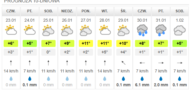

Idealnie 3 dni dobrych temperatur na odchwaszczanie jęczmienia, może i pszenżyto by od razu zrobił :]

Patrząc na prognozy to w późniejszym czasie szybko takiej pogody może nie być, a w połowie lutego- początkiem marca jęczmień tak wystrzeli że zakryje te chwasty i zabieg będzie bezcelowy. Nawet jeśli zrobię koleiny po kolano to dalej lepsza opcja niż nie wykonanie zabiegu wcale.

Ja odkąd sieję jęczmień ozimy zawsze pryskałem przed zimą, ale w tym roku pogoda i ograniczony czas pokrzyżowały mi plany i jestem zmuszony zrobić to teraz lub później i dumam kiedy to zrobić i jakim środkiem.
Bez przesady to jaki ten jęczmień musi być żeby zabieg był bezcelowy ja bede pryskał w kwietniu i będzie ok

Powiem Ci tak, niektórzy mają już teraz taki jęczmień, że oprysk do chwastów nie dojdzie. A ty chcesz w kwietniu chwasty pryskać. Powodzenia.
Co roku tak pryskam i u mnie się sprawdza i jest czysto wiadomo na południu wszystko trochę prędzej będzie. Zobaczysz jakie forum zawalone będzie w maju czym poprawić to czym tamto
