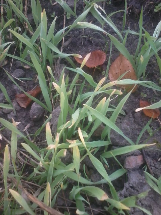

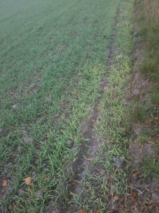

Zółte liście są oznaką słabego pH w ziemi czyli braku wapnia
Zakup sobie ekolist wapniowy i poprosykaj nim jęczmień. Zalecana dwaka ok 3 litrów na 1 ha, ale smiało możesz dać całe 5 litrów (koszt to około 30-40 zł). Tylko nie radziłbym już tego mieszać z mocznikiem., Gdyż wydłuży się okres wegetacji przed zimą.
Sam niedawno nim pryskałem i jęczmień zaczyna odżywać na jednym kawałku po łące, a miałem podobny do Twojego.
Może to być oznaka niskiego pH co jest najbardziej prawdopodobne. Po tolurexie też mogą być takie skutki ale to całe pole by takie było. Może to być też wirus żółtej karłowatości przenoszony przez mszyce. Na twoim miejscu dałbym odzywkę z wapniem i magnezem i dodał karate zeon na mszyce. Koszt insektycydu niewielki a pewność ze mszyca nie będzie działać.
panowie czy do lentipura mogę dodać karate zeon na jęczmień w jednym oprysku?? czy od mszyc żółknie jęczmień jesienią czy wirus powoduje żółknięcie wiosną??
Wiele rolników dodaje insektycydy do herbicydów.
nie powiem gdzie masz "dziórkę". Mszyca nie wygryza dziur! Ona wysysa soki z rośliny a nie pozera jej w całości. Ale obstawiam, że to jakiś robal może coś w rodzaju skoczka sześcioraka, on lubi atakować od miedzy.
A w ogóle to co się wszyscy na tą mszycę uparli. żółte to mszyca - przecież ona nie jest niewidzialna, wrącz przeciwnie jest całkiem spora. Idziesz kucasz i patrzysz. "Jak jest to jest a jak jej nie ma to nie ma!". Prościej się nie da napisać! Mszyc nie rozpoznaje się po żółtym kolorze, je się rozpoznaje po osobnikach zgromadzonych na roślinach.

witam mój jęczmien też nie bardzo robi sie żółty ale nie cale pole tylko w koleinach od kół pryskalem go magnezem tydzien temu , u mnie to sie robią cale liscie żółte .maktos pomysł nie wiem ,za mokro miał.czy co
