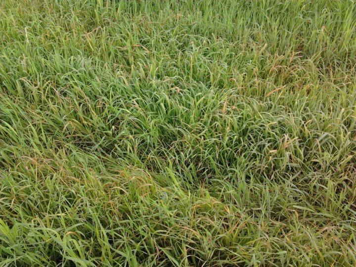

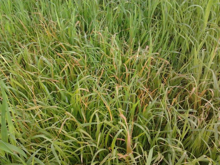

Kolego dość ostro dawaj nawozy dolistne. Jeśli pole zostało zalane to tak jak napisano wcześniej: zaburzone stosunki wodno-powietrzne i składniki są niedostępne. Możesz próbować ratować podając dolistnie wszystko: siarczan magnezu, mocznik, nawozy dolistne zawierające P i K - szczególnie P ponieważ teraz jest dość chłodno i jest on jeszcze gorzej dostępny..
Dodaj do tego jeszcze trochę mikroelementów i może uda Ci się coś uratować. Tylko jeszcze uwagi:
nie ładuj wszystkiego na raz - P i Mg "się nie lubią" i mogą Ci zablokować opryskiwacz, uważaj z mocznikiem - obniza temperaturę cieczy i zbyt duże stężenie może dodatkowo uszkodzić liście.
Teraz moje propozycje:
Najpierw daj siarczan magnezu w stężeniu 5-6% i do tego dodaj mocznik - stężenie ok.15%. Możesz też połączyć z jakimś nawozem mikroelementowym - ja stosuję INSOL 3 1,5 do 2 l/ha. Możesz taką mieszaninę połączyć np z chwastoxem turbo - w jednym przejeździe załatwisz tez chwasty 2 liścienne.
Po jakimś czasie (1-2 dni) daj nawozy fosforowo-potasowe - w moim przypadku stosuję INSOL PK - 5l/ha.
Nie stosuj siarczany magnezu z insolem PK w jednym zabiegu.
Jeśli ktoś ma uwagi bardzo proszę o opisanie ich.
Jęczmień ze zdjęć został posiany dosyć późno. Stanowisko po pszenicy, i gorczycy na poplon.
Na początku ładnie rósł dopóki nie "zalało" go. Potraktowałem go siarczanem magnezu dolistnie i posypałem azotem. Trochę się poprawił ale po ostatnich opadach znowu coraz gorzej wygląda.
Czy wg. was to tylko kwestia opadów czy również braku jakichś składników?
Da się to jeszcze odratować?
Kolego ja na Twoim miejscu bym to zaorał bo fige z tego będzie.
Ake to moja rada.
Jemu już nic nie pomoże......nie dość że trawy mase i chwastów to jeszcze cienki, żółty i byle jak rozkrzewiony.
Dam sobie rękę uciąć że ziemia kwaśna jak "FIX" a jęczmien wyjątkowo tego nie lubi i stad objawy takie.
