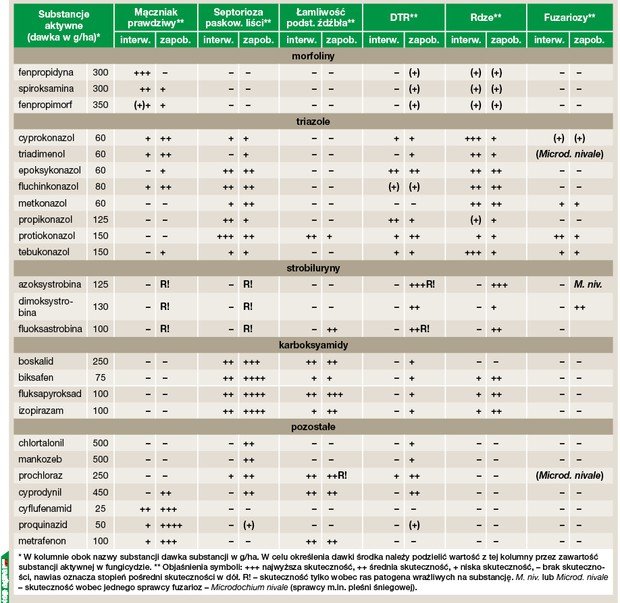

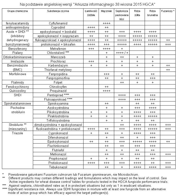

Co rozumiesz pod pojęciem mocny zabieg? Twoim zdaniem, jeśli by się stosowało jeden zabieg to jaka kombinacja najlepsza? Bo mam 4 środki- Tilt Turbo, Mirage, Artea i Tarcza Łan. Pierwotnie chciałem dwa zabiegi zrobić, jeden Tiltem i Mirage a drugi Arteą i Tarczą Łan, tak  samo jak w pszenicy ozimej zrobiłem.
Mocny, czyli taki który oprócz działania interwencyjnego, zabezpieczy rośliny na dłuższy czas.. ( dodatek strobiluryny, jakiś karboksyamid) Ale skoro masz do dyspozycji w.w. preparaty, to lepiej rozdzielić to na 2 zabiegi (jeśli będzie taka potrzeba). Ja bym pojechał pierwszy zabieg Tiltem, niekoniecznie z dodatkiem prochlorazu, a drugi raz Arteą (pod warunkiem pełnych dawek). Dodatek tebu do Artei wnosi kolejny (trzeci) już triazol, a to mija się z celem. Lepiej dołożyć np. azoksystrobiny 0,5-0,6 l/ha do zabiegu na liść flagowy, a nawet wcześniej na podflagowy..
