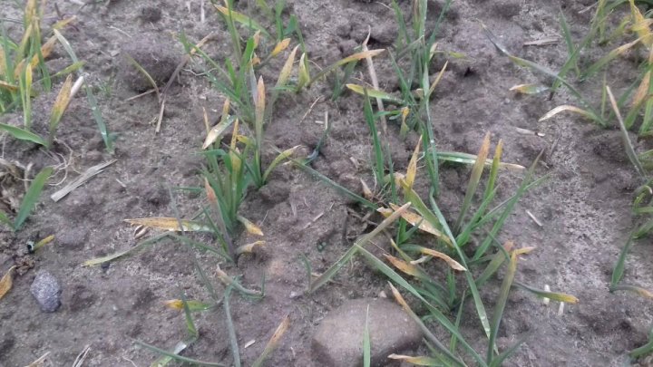

Panowie, co to może być ?
Podejrzewam fosfor, ale wole się poradzić bardziej doświadczonych.  :mellow: img_20170427_19130351ldlql.jpg
Jak dla mnie zbyt niskie pH ?

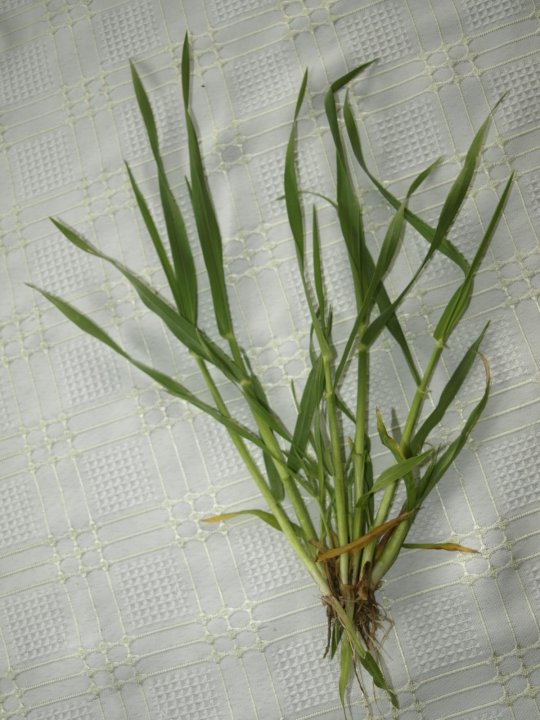

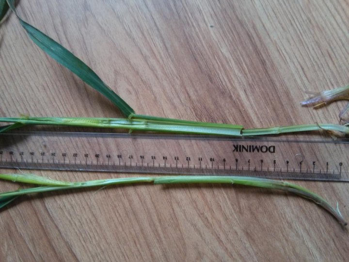

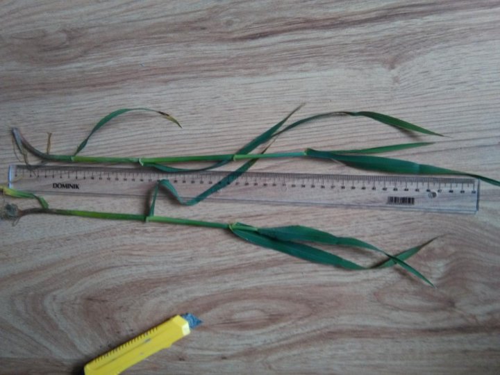

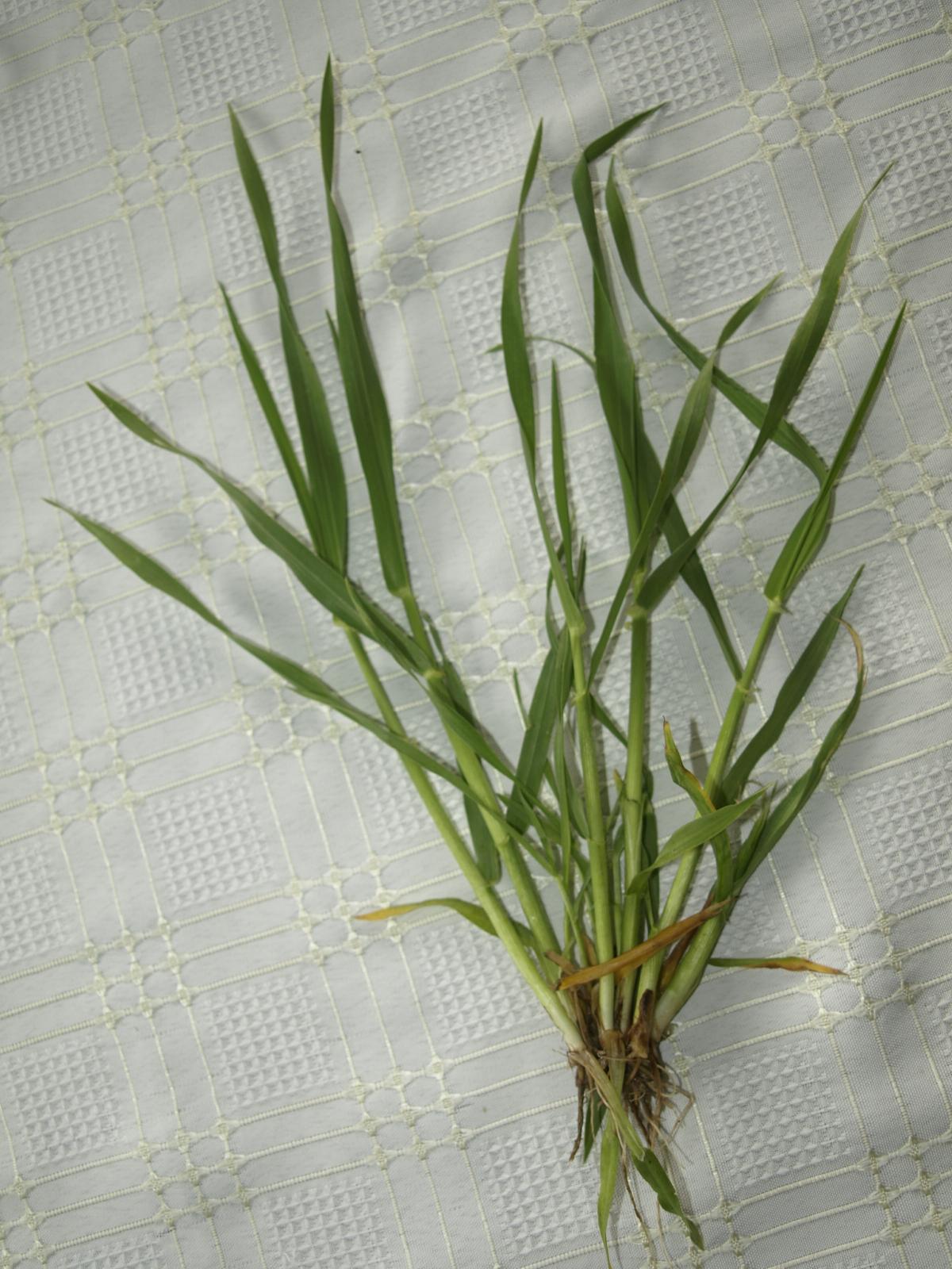

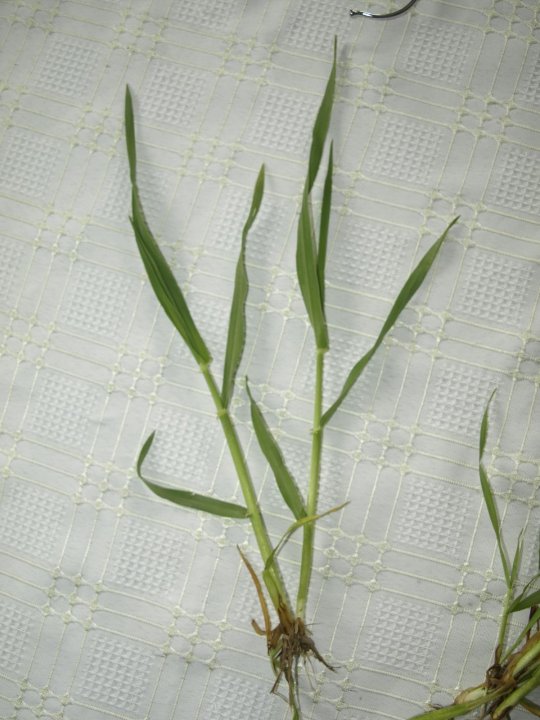

Witam . W jakiej fazie znajduje się mój jęczmień ozimy ?  Pierwsze kolanko jest 12 milimetrów od początku rozgałezienia z innymi pędami . Pierwszy raz  uprawiam jęczmien ozimy , Załaczam zdjęcia .
Czy można już pryskać jakimś regulatorem wzrostu lub na grzyby ?
Co Polecacie zastosować ?
Dziekuje  za odpowiedźi  ,POZDRAWIAM

Witam.Dopiero założyłem konto na tym forum więc proszę o wyrozumiałość  :) Pole jęczmienia zaczęło żółknąć.Na początku był to mały plac a  z czasem on się powiększał.Jakbyście wiedzieli to proszę o pomoc.Dodam zdjęcia dla ukazania wam mojego problemu  ;[
