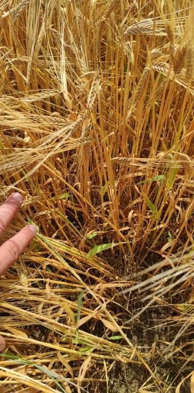

Ciekawy temat , próbował ktoś takiego rozwiązania ?
Ja. To było zaprawione systiva, potem jakieś średnie T2. W żniwa jeszcze zielony
Jaka dawka sysytivy ? Coś było dodawane jeszcze ? I jakie to było t2 ? Myślałem nad 125-150g azoksy + 90g protio
Nie pamiętam T2, możliwe że jakieś resztki priaxora czy coś takiego z pszenicy, to już parę dobrych lat jak to zdjęcie robiłem. Zaprawianie na 90% to było kinto i 75 ml systiva
Niektórzy twierdzą ze na samym zaprawianiu systiva nie robią wgl żadnej ochrony nalistnej . Ciężko mi w to wierzyć ale chyba spróbuję , zaprawie i będę obserwował jak z chorobami będzie tymbardziej że stanowisko po soi to powinno nie być presji chorób chyba że pogoda będzie sprzyjać . Odchwaszczanie dwuliściennych planuje mustangiem Forte bo trafia się na tych polach po soi ostrożeń czy lepiej dać zwykły mustang 306 0,6l + starane 333 0,5l ? A może do forte dodać starane też ?
Tak jak to wtedy wyglądało to pewnie by dało radę bez T2. Jak masz soję w płodozmianie czy inne strączki to aminopyralid będzie minimum dwa lata zalegał w ziemi. Tanio i skutecznie jak chaber nie jest odporny tribenuron fluroksypyr, ewentualnie dla pewności troszkę chlopyralidu albo florasulamu dolać i kosa
