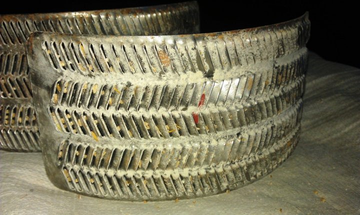

Witam mam taki problem, kupiłem niedawno sita szczelinowe do mojego śrutownika "bąk" ten mniejszy na 2 worki silnik 5,5 kW, do tej pory uzywałem sit oczkowych i wszystko było okey, szcelinowe zakupiłem dlatego gdyz w agromie powiedzieli mi ze lepsze osiagi sa i szybciej i bardziej miałko śrutuje. ale po załozeniu tych sit okazał sie ze srutownik sie zapycha i dławi a przez te szczeliny wogole nic nie leci, ( oczywiscie szesliny sa zwrocone do bijaków nie ma mowy zebym zle załozył). co jest grane moze mi ktos pododpowiedziec?
druga sprawa to czy jak kupie do tego srutownika silnik 7,5 kW to czy wzrosnie jego wydajnosc obecnie uzywam 5,5 kW nie narzekam ale srutuje duzo owsa i chyba troche za mało wydajny,
trzecia sprawa obecnie uzywam w tym srutowniku głobicy na bijaki ich jest tam 16 sztuk, ale gdzies słusząłem ze sa takie głowice na 24 sztuki ze lepsza wydajnosc słyszał tez ktos wie ktos gdzie takie cos kupic?
p.s. dzieki za odpwiedzi zdjecie tych sit w załczniku.

Tak krótko - tym śrutownikiem za dużo nie zwojujesz , sita już kiedyś przerabiałem , chyba że założysz te o większych szczelinach a silnik 7, 5 KW zmieni tylko troszkę wydajność , tej nowej głowicy nie znam , moje zdanie pozostać przy sitach oczkowych i powoli myśleć o czymś innym .
miałem ten sam problem. a więc jest na to rada. musisz te sita" odwrócić na drugą stronę".trzeba je po prostu przegiąć tak aby wypukłe nacięcia na sicie były od środka. ja używam do tego celu okrągłego pieńka o podobnej średnicy. na początku ręcznie , a później delikatnie po brzegach młotkiem. tez jak kupowałem to sprzedawca zachwalał że będzie większa wydajność i mniejsze opory. . niestety po założeniu wszystko się zabiło i nic nie leciało. co do zmiany motorka to nic to nie da. ja mam 5,5 i idzie bardzo dobrze. do tej pory zużyłem już kilka kompletów "odwracanych ' sit.
ale musisz też kolego wiedzieć że sita oczkowe zakładasz obojętnie jak a szczelinowe już nie, zobacz czy masz zalożone w dobrą strone .ale i tak jak kolega wyżej napisał jak dużo owsa to lepsze oczkowe
Wojtas dzieki za podpowedz sprobuje tak jutro zrobic i zobaczymy jak to wyjdzie, z tym przegięciem niezły patent.
edit 02.03.2012
Niestety przegięcie tych sit nic nie dało , moze minimalnie ale po chwili znów sie zapycha i to co sie wsypie krazy w śrutowniku, dalej zostaje przy sitach oczkowych to chyba najlepsze rozwiązanie.
