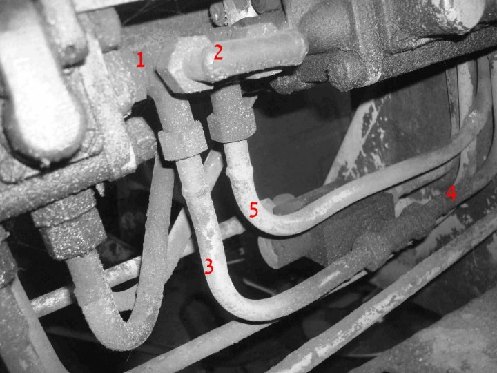

Zawór jest na belce za pompą hydrauliczną, do niego idzie rurka od pompy. Najpierw trzeba sprawdzi ciśnienie za tym zaworem, np na wężu od łyżki. Jak jest ok 100-110 atm to dobrze. Jak jest mniej to albo zawór otwiera się za wcześnie, albo pompa nie daje ciśnienia. Ja stawiałbym na zawór, bo pompa nominalnie daje jakieś 400 atm to musiała by by strasznie zajechana żeby nie dać 100. Sam zawór jest bardzo prosty, to tłoczek i sprężynka, otwiera się powyżej ustalonego ciśnienia. U mnie zawór puszczał za szybko i słabo podnosił. A twoi sąsiedzi prawdopodobnie mają zwiększone ciśnienie, wystarczy podkręci zawór, ale nie można przesadzać z obciążeniem. Rama na pewno większą wytrzymałość niż 500 kg, ale trzeba wtedy obserwować czy nie ma pęknięc itp, ogólnie podnosząc duże ciężary trzeba obchodzi się delikatnie z ładowaczem. Kiedyś ojciec wyciągał cyklopem silnik z Jelcza(980 kg), bez chwytaka, i dał radę.
Dzięki za podpowiedź tylko widzisz problem polega na tym że ten fachman co go remontował to chyba nie dał tego zaworu
Wiem że to chyba taka kostka co jest montowana na ramie za pompą.U mnie wąż od pompy idzie od razu pod spodem do góry i do rozdzielacza.
Więc jak nie ma tego zaworu to chyba przy pełnym ciśnieniu to powinno prostować węże ?
Gość Profil usunięty
Tak, zawór to kostka o wymiarach ok 12x8x4. Do pompy dołem idzie wąż od zbiornika a górą powinna iść rurka do tego zaworu. Jak by go nie buło to by węże popękały , coś by na pewno nie wytrzymało takiego ciśnienia. Dziwna sprawa...Jak nie masz tego zaworu to na rozdzielacz idzie max ciśnienie pompy ( przy podnoszeniu dużego ciężaru). Bez tego zaworu nie możesz wstawić nowej pompy bo instalacja nie wytrzyma.

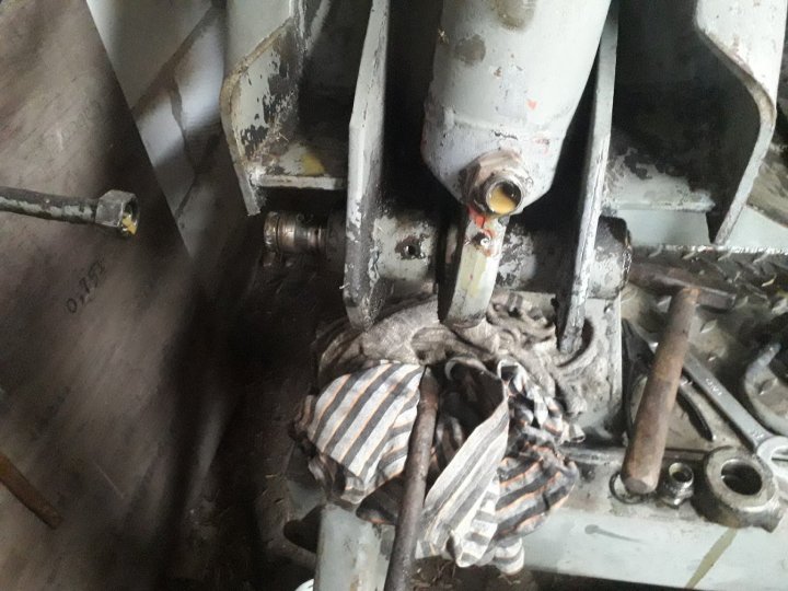

      Witajcie,
      ojciec kupił nie dawno cyklop t214/3, który był dłuższą chwilę nie używany. W dniu kiedy przywieźli go do nas to siłownik od prostowania ramienia bardzo mocno przepuszczał olej ale już następnego dnia nie puścił w zasadzie ani kropli.
      Ojciec kupił nawet zestaw uszczelniaczy i próbował dziś go rozebrać, lecz nie da się wyciągnąć drutu mocującego, więc jak rozebrać ten siłownik, a i dodam, że nie widać przy siłowniku nigdzie, żadnej nakrętki czy czegoś w tym rodzaju co by ułatwiło rozebranie go.
