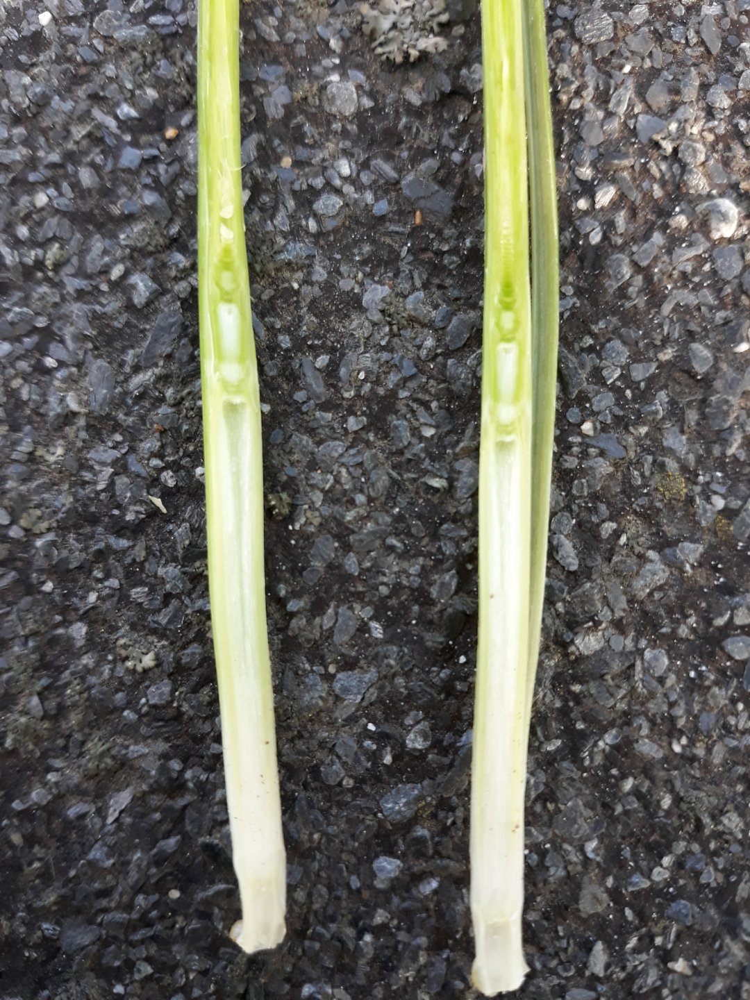

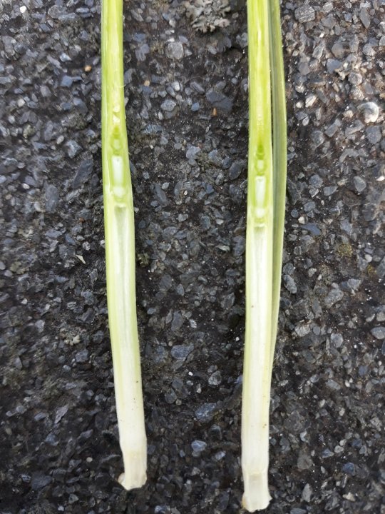

galan99 napisał:
Jeśli chodzi o  ochronę grzybową to po prawe czyściej jest .
Ochrona grzybowa ta sama i tego samego dnia, na zdjęciu może tego nie widać ale te z prawej ma źdźbła grubsze i większe korzenie a różnica jest taka że z prawej do T1 dodałem skracanie było to koło 6 kwietnia a po lewej skracanie dopiero koło 24 kwietnia było. A co do ochrony grzybowej sam zastanawiam się dlaczego jest zdrowsze z prawej.

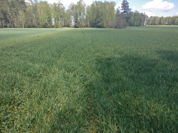

Chłopaki doradzicie? Moje pszenżyto dostało 135kg czystego N Plus to co z mocznika dolistnie. Dałem do t1 medax max w dawce 0.4 kg/ha i jest dość bujne, szczególnie teraz po ostatnich opadach mocno ruszyło. Co radzicie skracać czymś jeszcze czy sobie medax poradzi? Mam borowika probusa (szczegolnie on jest bujny) i trapero które chyba najmniej poszło w górę ale za to mocno gęste. T1(duett 1l prochloraz 0,8l) ze skracaniem poszło 20 kwietnia, kiedy ewentualne t2 robić i jakie środki?

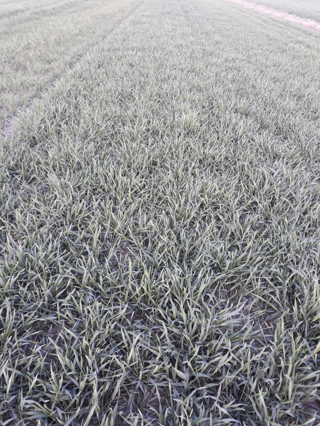

Witam ! 9 marca wysiałem 200 kg can 27 yara w pierwszej dawce , drugą dawkę 200kg can 27 dałem przed Wielkanocą bo mówili o deszczu w święta niestety nie padało aż do 1 maja pszenżyto blade jakby. azotu niewidziało oczywiście ochrona grzybowa była jak myślicie sypnąć ze sto kilogramów saletry czy poczekać może ten can yary zadziała?
Ten azot powinien byc w glebie tylko czeka na deszcz. Dodawanie N jak nie ma deszczu jest nie uzasadnione. Tak uważam.
Szron88 Dziękuję za odpowiedż też tak myśle,jeszcze takiej sytuacji nigdy nie miałem z nawożeniem myśle że za tydzień powinno zboże bardziej się zazielenić!
