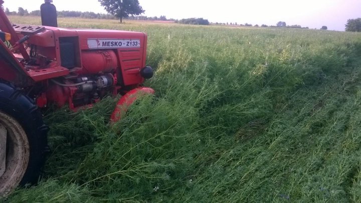

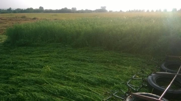

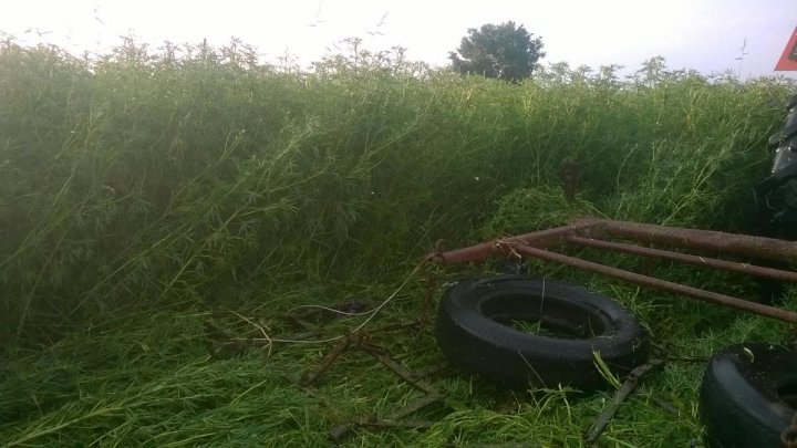

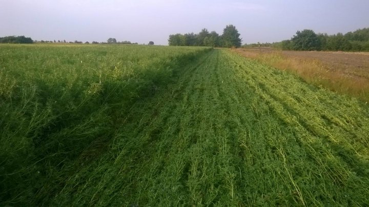

A więc ziemia 4klasa był zasiany łubin jak na fotkach wyżej i zrobiona podkładka potem wyorane podzasiew zasiane ok 15 września odmiana to Rodonto jesienią bez nawozu na jednym kawałku jesieniom było bardzo ładne gęste a na drugim toroche zażadko zasiałem i było słabe a teraz leży śnieg więc nie wiem jakie jest ale ładniejsze niż jesienią nie będzie.więc co proponujesz?

Siałeś w optymalnym terminie, kiełkujących ziaren będzie około 140 kg/ha albo mniej. Znając specyfikę odmiany rotondo (silnie się krzewi) to myślę że obsada raczej za mała nie będzie. Ja bym podał 180-200 saletrosanu bądź tego salmagu kiedy tylko śnieg zejdzie i w pole będziesz mógł wjechać. W okolicy  strzelania w źdźbło 150-200 saletry, łubin swoje też dostarczy, i o ile nie masz biedy w glebie z P i K to  koło 5 może się zakręcisz. Proponuję poświęcić 13 zł i zrobić sobie badania.
