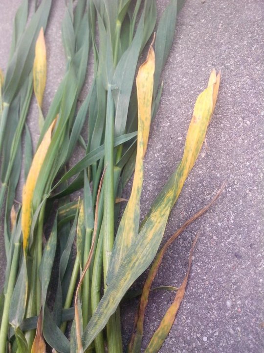

Co to może być- przypalenie po oprysku czy coś innego? Dziś zauważyłem a oprysk był w piątek w południe 0,75 wirtuoz + 0,2 moddus+ 1l ccc+ OSD mineral+ adiuwant
wirtuoz + modus może taki efekt spowodować

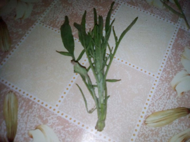

Do kolegów co mają Aveo ,u mnie widać że się zbiera poza górką ,robi się mocne grube szerokie liście wygląda zdrowo jednak kolor nadal blady i dla sąsiadów wygląda jak bym nie dał nawozu ,już więcej nie chciałbym siać nawozu bo przy tym rośnięciu nie ma mowy o skracaniu bardzo nierówne ,dostało ponad 300 kg saletry oprysk siarczanem mocznikiem jeszcze raz myślę poprawić też jest u was bledsze od innych gatunków

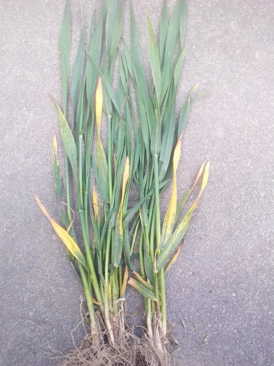

Chciałbym spytać czy to jakaś choroba grzybowa czy co może się dziać z tym pszenżytem? Póki co pryskane było tylko ccc i siarczanem magnezu 5kg/ha. Może jakieś odżywki dobre zastosować ?
