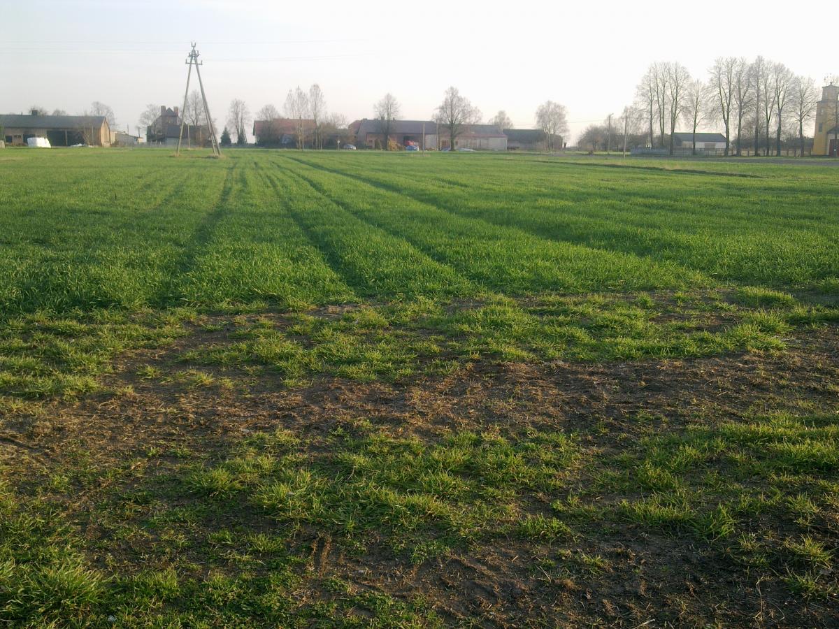

Jeszcze raz zapytam kolegów jak wasze Aveo rusza się czy jeszcze leży przy ziemi blade ,kupiłem je aby mieć 2 gatunki zabrakło mnie na polu ziarna i jeden przejazd i przecz mam zasiany Preludio żyje zielone że oczy cieszą więc gleba biedna w składniki nie jest ,na razie jest tam lekko ponad 2 ha dostało 600 kg saletry w dwóch dawkach ,może jutro myślę oprysk siarczanem i trochę mocznika
No widać że uszkodzenia zimowe zrobiły swoje i zboża słabo pobierają składniki
Pewnie kto przesiał jary lepiej wyjdzie jeszcze w tym tygodniu dużo rolników przesiewało takie słabe ja moje zostawiam zobaczymy może przyjdą deszcze i coś z tego będzie
Mój wujek który miał Aveo przesiał, bo nic z tego nie było. A i ja zastanawiam się czy nie przesiewać mojego Trisola bo jak było w lutym tak jest i teraz nic nie rusza, dostało do tej pory dostało mirko+siarczan magnezu+mocznik+CCC i łącznie 175 kg N (pierwsza dawka 180kg saletry 2 dawka 250kg mocznika) i nic nie rusza. Myślicie że aż tak mocno w zimę dostało po piź**ie że do tej pory nie może się pozbierać??
