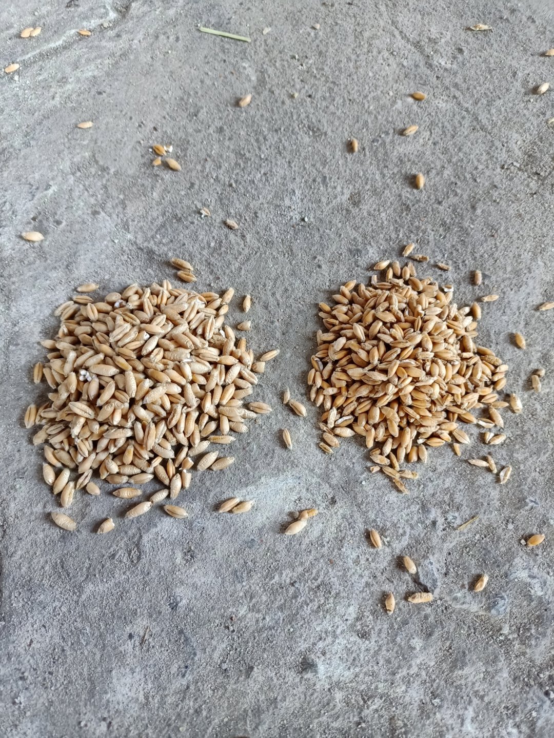

Miałem raz Twingo bo facet nie miał już Rotondo. Oba pierwszy rok po centrali. Niby ładne te Twingo było,na polu też ładnie wyglądało ale żniwa zweryfikowały,dla mnie typ żytni i wyglądem nie podszedł. Ziarno długie i szare. Rotondo tak jak widać kolor pszeniczny. Liborius jaśniejszy ale za to masą nadrabia. Czuć go w ręku, Rotondo u mnie już się wyrodzilo i trzeba wprowadzać coś nowego.

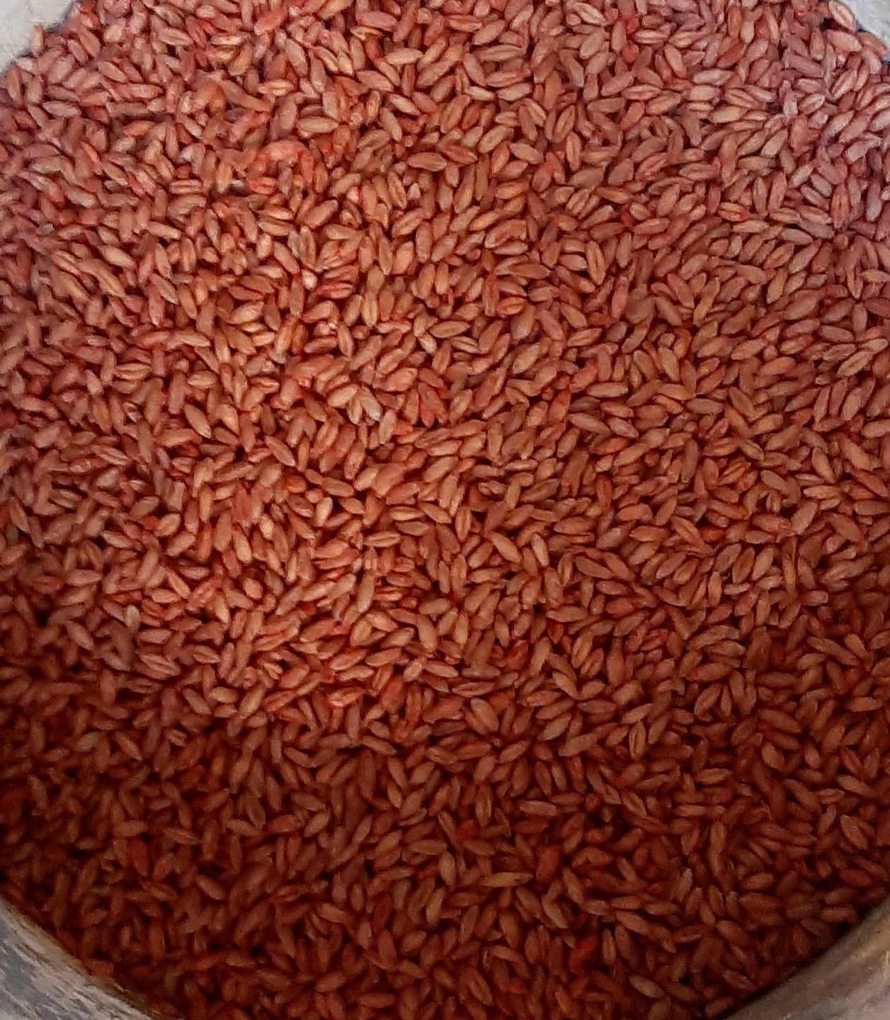

Tylko, albo i aż 8mm spadło. Na zasiewy to ideał  . W tym roku mam super aurę na siewy i wschody. Pszenżyto po 24h ma korzonki. Ale widzę że i zasługa zaprawiania. Było dość wilgotne i dostało 1200ml cieczy na 100kg. Wyjątkowo mokre było i nie chciało schnąć w tym roku.
