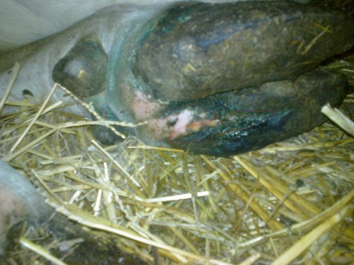

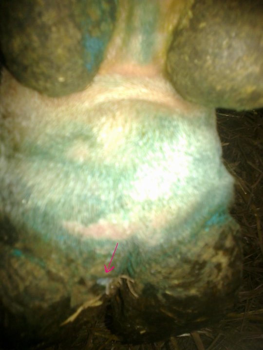

czytając  forum stwierdziłem ze moze ktoś mi udzieli wskazówek i pomocy  problem z racjcą u krówki która miała wrzod  wezwałem weterynarza z  poskromem otworzył rane wyleciała krew założył opatrumnek z siarczanu miedzi i jeszcze jakiegos proszku i powiedz ze 2 tyg na sprawdzenie  po dwóch tygodniach wrzód mniejszy otworzył go znów poleciało troche krwi i kolejny opatrunek i za 2 tyg sprawdz   przed 3 spradzenie była  znacząca poprawa krówka nie wiele utykała   po 3 sprawdzeniu niewielka rana  krwi juz nie było założył optrunek  i miało być juz po sprawie okazuje sie ze zrobiło sie gorzej ma opuchniete wokó ł racicy  i w miejscu tego wrzodu wypływa biała maź zrobiłem zdjecie .... był teraz ostnio i stwierdzi ze to zwyrodnienie i nie da sie tego wyleczyć wkurzyłem sie okropnie 500 zl wziąl i musze do rzeżni z nia (szkoda mi bo duzo mleka daje )moze ktoś  ma jakiś pomysl zeby jej  cos z tym zrobić
To nie jest przypadkiem zanokcica? Wet. podawał jakieś antybiotyki? Czasem może pomóc spryskiwanie niebieskim sprayem( oksytetracykliny chlorowodorek).
najciekawsze ze  weteryn stwierdził ze skręciła  , zanokcica to nie jest bynajmniej tak mówił .....ma ten spray psiukam  zrobię zdjęcie lepiej może pokarzę  tą ranę po wrzodzie
@Thomas2135 szlifierką na początku, a końcowej obróbki dokonuję nożem,samą szlifierką nie zrobi się tego dobrze. Biorę 20 zł/sztuka + ewentualna dopłata za opatrunek i też jeszcze zależy ile sztuk, zawsze można się dogadać ;) jestem po technikum wet. ,a korekcję praktykowałem u lek. wet. który opiekuje się bydłem W PH Konrad, no i też u swojego weta u którego miałem co roczne praktyki.Tak na większą skalę zacząłem się zajmować od nie dawna ,w tym roku miałem na "warsztacie" około 1000 szt.
Biała max czyli " ropa" świadczy o zakażeniu rany. Takie coś najlepiej będzie leczyć antybiotykiem. Możesz zawołać innego weta i wyjaśnić co i jak? Warto byłoby jeszcze raz skorygować jeśli to możliwe. Krowa stoi prawidłowo na całej racicy, czy na piętkach? Póki co polecam smarować maścią Dermacorn i spryskiwać niebieskim sprayem.
Tu nie wygląda tak źle. Jakbyście zobaczyli racicę u jednej z moich krów. Po korekcji zrobiła się o 1/3 większa, ale wet się nie przyzna, że coś spieprzył.
Nie wiem jak wyglądało dokładnie postępowanie twojego weta (żeby miarowo ocenić sytuacje),ale mi się wydaje że jeżeli przeprowadzając korekcję odciążył chorą racicę i zaopatrzył wrzód to przy kolejnych zmianach opatrunku (kiedy to w tym czasie trwa już proces gojenia) nie powinien otwierać go ponownie,tworząc w ten sposób "wrota" dla bakterii.Tak jak pisano wyżej najlepsze jak na razie to antybiotyk i ew. podklejenia klocka(w zależności od tego jak rozłożony jest ciężar).
