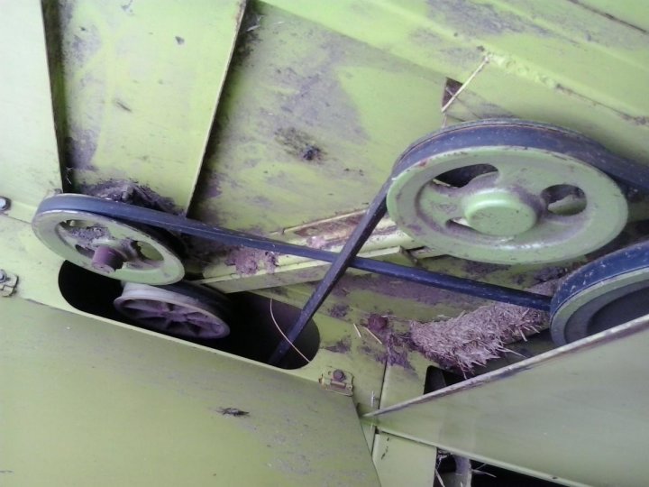

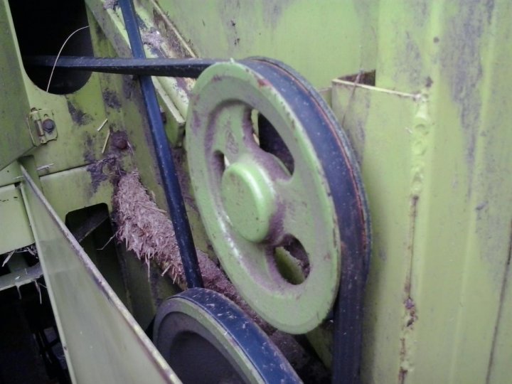

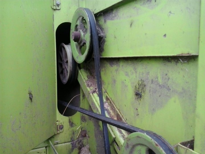

Panowie mam problem.
Urwal mi sie ten pas co idzie do wyrzutika słomy.
moze ktos mi to narysowac jak to idzie? albo najlepiej zdjecie zrobic u sb? bo wg katalogu mi nie pasuje.
chodzi mi o ten. (w katalogu jest pod nr 30)
Edytowane przez koka123
