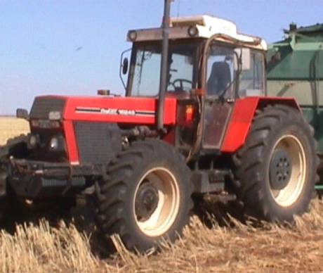

witam, trafił mi się zts tylko z 4 wyjściami hydraulicznymi bez rbsa, 2 wyjścia są do siłowników dwustronnego działania, 1 przelewowe i 1 nie wiem jakie ma zastosowanie (jak podczepiłem podnoszenie tylnego koła w pługu fortschritt b201 to gdy brałem podnoszenie tylnego tuza to i kółko się podnosiło ale mniejsza z tym..)
chciałbym zamontować dodatkowy rozdzielacz, i teraz pytanie:
czy jak podłącze go pod 2 wyjscia (sił. 2stronnego działania) to żeby działał rodzielacz to musi być dźwignia od kiprowania cały czas włączona (do góry, lub doł)???
nastepnie czy lepiej zamontować go podłączając zasilanie do zaślepionej śruby od rozdzielacza z przodu korpusu podnośnika a powrót do zaworu przelewego??
gdy tak jak wyżej napisałem to bede mógł kożystać ze standardowego rozdzielacza i dodatkowego jednocześnie??? (tzn jednym sobie np podniosę/opuszczę koła w agregacie a drugim zmienie znaczniki w siewniku)

Jeżeli chcesz podłączyć dodatkowy rozdzielacz pod standardowe wyjscia , to tak jak napisałeś żeby jednoczesnie korzystać z dwóch osobnych siłowników dźwignia tzw "kipru" chodzi wywracania w ciągniku musiała by byc cały czas włączona. Najlepszym rozwiązaniem tak jak na zdjęciu podłączyć rozdzielacz bezpośrednio ( wtedy pompa nie musiała by pracować na obciążeniu cały czas) Ja mam tez zts 16245 ale u mnie jest przedni tuz i własnie mam osobną dźwignie do podnoszenia (osobny rozdzielacz) jest to wygodne jak ciągnik musi współpracować z dwoma niezależnymi siłownikami. Jeśli chodzi o to gniazdo w którym opisałeś że podnosiło kółko w pługo podczas podnoszenia tylnego tuz - zobacz ze jest podłączone trójnikiem z przewodami ciśnienia od siłowników wspomagających. ( w niektórych siewniakach zastosowany jest osobny siłownik do podnoszenia radlic na uwrociach wówczas można wykorzystać to gniazdo a do przeżucania znaczników posłużył by standardowy rozdzielacz od tzw "kipra" Mam nadzieje że dobrze podpowiedziałem ;) ;)
dziękuje za odpowiedź :) troche mi się rozjaśniło :D
tylko rozwiązanie z tym jednym gniazdem nic mi nie daje bo mam agregat półzawieszany i siłowniki od kół są dwustronnego działania.. w planach mam zakup siewnika, pługu obrotowego oraz przedniego tuza i potrzebne będa dodatkowe złącza hydrauliczne..
skoro mam podłączyć jak na zdjęciu to ta śruba co jest w korpusie zaślepiona u mnie to wystarczy ją tylko wykręcić i wstawić dłuższą z tym koloankiem na dodatkowy rozdzielacz? czy trzeba ściągać plecak itp???
