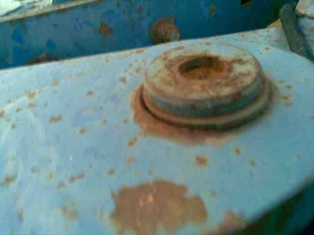

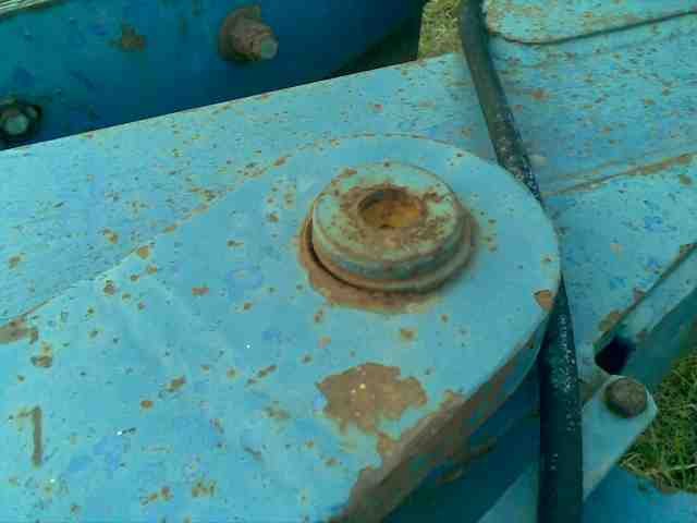

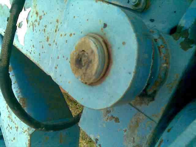

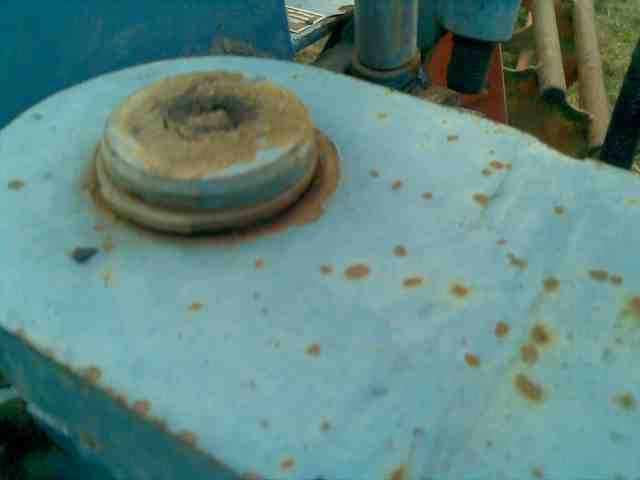

Koledzy mam do Was pytanie, czy warto kupować ten pług http://moto.allegro.pl/plugi-frost-4-ki-i1922315921.html . Po dokładniejszych oględzinach wygląda dobrze, wiadomo nie jest to ńowy pług, zawsze znajdą się jakieś mankamenty. Tu moje pytanie, czy mogą występować i w niczym nie przeszkadzać luzy występujące na sworzniach na elemencie łączącym wieżyczkę z ramą pługa? Element ten ma kształt odwróconej litery H i występuje także w pługach lemken. Sprzedający twierdzi że da się to wyeliminować ale czy warto? Oto kilka zdjęć:

Kurcze, na sworzniach ma trochę luzu, ale nie tak dużo. Rozumiem, że ten luz musi występować o taka jest konstrukcja, tylko zastanawiam się czy będzie to miało wpływ na ustawienie pługa do pracy, czy raczej nie?

Luzu na sworzniach nie powinno być ,bo trudniej go ustawić i może go zerwać w transporcie.Jeżeli ten pług ma tylko taki defekt to pikuś koszt naprawy to 4tulejki po 11zł i toczenie nowych sworzni. Ja takiego remontu nawet nie licze przy kupnie pługa bo są dużo większe koszty np przy wymianie odkładnic.Elementy robocze do frosta są podobne jak do innych; dłuto-45zł, lemiesz-100-150, odkładnia 450zł, płoza 80zł ceny brutto UNIROL.
Witam, pług kupiliśmy ale żadnych tulejek nie wstawialiśmy. Taki jaki był poszedł w pole i jest dobrze. Pług można ustawić, wyreguliwać prawidłowo do pracy więc czego chcieć więcej?
