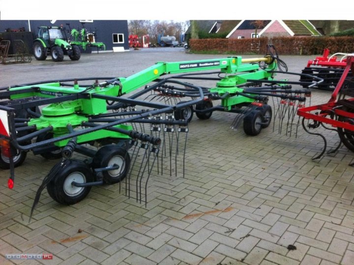

i co sądzicie o takiej zgrabiarce deutz fahr?( obrazek)
Czyli masz ten sam problem co ja
Też zamierzam kupić zgrabiarkę dwu gwiazdową, ta deutz fahr swatmaster mi też w oko wpadła tylko jest ode mnie troszkę za daleko(300km w jedną stronę <_<)

Jak masz tyle na lakę to nigdy z życiu nie kupuj takiej zgrabiarki tylko na ramie bardzo szybko na naszych drogach wyrabiają się przeguby i zgrabiarka jedzie cało drogo kilku użytkowników na forum krytykowało tako konstrukcje że nigdy więcej
najlepiej żeby zgrabiała na bok jak duża trawa to raz przelecisz jak słabsza to raz w koło a jak 4 czy 5 pokos to możesz 2 razy w koło i nie latasz potem przyczepo czy praso 20km/h
Ja też najchętniej kupił bym krone lub claas bo nie raz słyszałem jak ludzie zachwalają sprzęt tych firm za wytrzymałość i niezawodność, ale jak mi u dealera Krone za taką jak wyżej wspomniałem 60 tys netto a u claasa jest parę tys mniej to jak dla mnie troszkę za dużo
