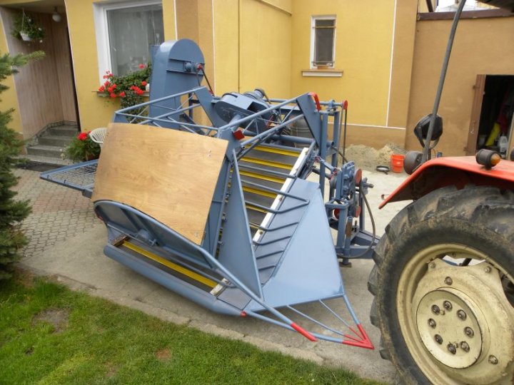

Witam posiadam jakieś 4 h czarnej porzeczki z czasem pewnie trochę jeszcze powiększę plantację i myślę nad kupnem jakiegoś kombajnu (raczej używanego ) . Proszę a rady jaki wybrać , mechaniczny czy hydrauliczny fabryczny czy z rzemiosła .przeglądając internet trafiłem na kombajn taki jak na zdjęciu i nawet mi się spodobał mały sprytny i lekki co sądzicie o takiej konstrukcji ??
My mamy Arka 3 na hydraulicznym napedzie, maszyna fajna, godna polecenia. Co do napedu to lepszy bedzie hydrauliczny, poniewaz przy wiekszym plonie mozesz zwiekszyc moc otrzasania i predkosc tasm i cala porzeczka zostanie zebrana; przy mniejszym plonie zmniejszasz odpowiednio moc otrzasania i kombajn nie otrzasa tak duzo lisci. Kombajn Arek dobry jest do C330, bo wlasnie pod ten ciagnik zostal zaprojektowany, raz rwalismy mf255 i bylo troche za szybko. Kombajn jest dlugi ale da rade nim sprawnie manewrowac, na uwrociu zawracam na 2-3 razy. To co denerwuje w Arku to dyszel(w wersji z napedem hydro pelni role chłodnicy oleju) jest on zakonczony takim plaskownikiem do ktorego zaczepia sie belke i dalej na TUZ. Ale ten plaskownik jest troche za krotki i nie mozna za to ostro skrecic bo belka zaczepia sie o dyszel(rure), jest troche denerwujace ale mozna sie przyzwyczaic do takiego zakrecania. Nie wiem jak jest to rozwiazane w innych kombajnach. Co do stanu technicznego to najwazniejsze sa lancuchy na tasmach bo drogo kosztuja(50-100pln za metr tak mi sie wydaje) a jak wymieniac to trzeba dwa na jednej tasmie zeby byly takiej samej dlugosci. my wyminialismy lancuchy po 20 latach urzytkowania kombajnu na 5ha porzeczki wiec w ogolnym rozrachunku nie wychodzi drogo. Sprawdz stan lozysk na ciezarkach otrzasacza, moga szybko wymagac wymiany; ciezarki otrzasacza napedzane sa przez kola zebate z silnika hydro/ paska klinowego pracuja w skrzyni w kąpieli olejowej, kola te moga byc zuzyte jak bylo sucho, ale sa to kola od rozrzadu od C330 :)taki myk. Ogolnie trzeba zobaczyc czy rama jest prosta, nie pokrzywiona szczegolnie ta na ktorej jest zawieszony caly zespol otrzasajacy, zdaza sie ze jest skrzywiony. Reszte elementow samemu sie wymieni, lozyka sa normalne, pozostale nie zuzywaja sie tak szybko. A najszybciej to zużywa sie hamulec otrzasacza, taka tasma przykrecona do ramy i kosztuje ok 30pln. Warto sprawdzic stan gumowych sprzegiel medzy silnikami hydro a elementami roboczymi(sa ich 3, dwa na otrzasacze i jeden na wentylator ). Silniki hydro i weze nie moga cieknac ale to chyba wiesz.
A co do kombajnow to chyba lepszy bedzie fabryczny, zawsze lepsze wykonanie. Tak naprawde sa albo ja znam 3 firmy: Arek3 http://www.sfamasz.pl/index.php?option=com_content&task=view&id=28&Itemid=80
, Jarek3 http://www.jagoda.com.pl/?in=11, Weremczuk. Tak naprawde Arek i Jarek to jest to samo, kombajny te opracowali ludzie ktorzy pracowali kiedys w zakladzie mechznizacji rolnictwa w skierniewich przy Instytucie sadownictwa. Wiem to bo moj wujek tak przacowal i byl jednym z konstruktorow Arka :) Potem zaklad sie rozpadl i kazdy poszedl we wlasna strone. Wujek sam opracowal kombajn do porzeczek, calorzedowy ale zlozony z dwoch polówek http://www.matyszewski.com/kombajn.php i naprawde fajnie pracuje. Mam nadzieje ze troche pomoglem, jak cos pytaj.
Arki te starsze byly malowane na kolor niebieski natomiaste te nowsze na czerwono. to masz Arka ale chyba za drogi http://allegro.pl/kombajn-porzeczkowy-arek-iii-i1974573950.html te nowsze sa o tyle cekawe bo maja dodatkowy silownik hydro, ktory sciaga caly zespol roboczy do pozycji transportowej. Poza tym nowsze maja druga wypore przy zespole roboczym, w starszychy byla jedna pod spodem a w nowszych jest dodatkowa od zewnatrz kombajnu, wszystkie te elementy widac na zdjeciach z linka.
