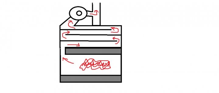

załczam zdj mojego pieca i schemat jego działania. osiągam na nim temp powietrza które wchodzi do suszarni 80-85st celsjusza, najważniejsza w piecu jest rura kotłowa o śr ok 1m i grubości 22mm, w niej palenisko które chłodzą dwie dmuchawy prod ARAJ i , potem pow jest kierowane w górę na wymiennik ciepła (rurki którymi wylatują spaliny) i odbierają temperaturę i drrugą stroną wychodzaz pieca. wszystko est okryte płaszczem z blachy, proszę może o jakieś inne pomysły na piec albo wyższe temperatury
