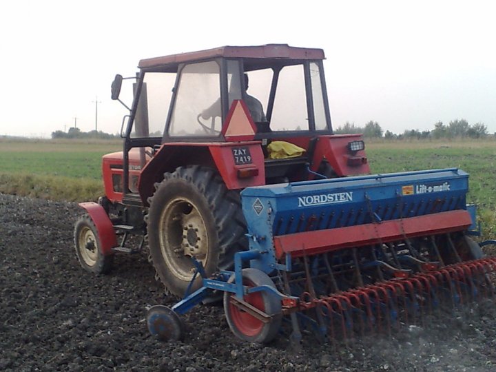

Witam mam pytanie do uzytkownikow forum chcial bym sie dowedziec czy warto wymieniac obrecze tylnych koł w zetorze 7211 gdyz kupilem go na niestandardowym ogumieniu rozmiar to 13.6-36 a chcial bym mu zalozyc standardowe kola 16.9-28 i takie pytanie czy polepszy sie jego uciag i przyczepnosc czy nie warto inwestowac w te kola dodam ze w orce z 3 skibowym plugiem jeżdże na 2 biegu bo na 3 mi sie kopie a z tego co czytalem na forum smigaja na 3 biegu i nic sb nie robia zetorki prosze o pomoc z gory dziekuje ;)
ja swoim 6211 na kołach 16.9-30 ciągam 3 skiby i zajmują mi 110cm szerokości i śmiga że 1ha=70 min roboty orki zimowej z pełnym obciążeniem na kołach :D więc ja na twoim miejscu zakładał większe koła i się się pierdzielił :D a uciąg zwiększysz dwukrotnie :P:D i teraz w orce mi się koła nie ślizgają ani trochę bo widać po śladach rok wcześniej jak był bez obciągników to mu się koła mocno ślizgały a teraz jest git.
Edytowane przez piotrek6211
Polecam zmienić opony na 16.9-28, uciąg na pewno zwiększysz, ale czy 3 będziesz jeździł to trudno powiedzieć, wszystko zależy od gleby, głębokości orki itp.Znam osobę która zmieniała taki sam rozmiar opon na 16.9-28, teraz ciągnie pług 4*30. Pozdrawiam.
Nie zmieniaj 36cali na 28, sprawdź jak masz instrukcję ile jedzie się na tym rozmiarze masz duży rozmiar więc jak już to zmień tylko szerokość z 13,6 na 16,9 a jak już się upierasz zmieniać całe koła to na 16.9R34 a nie na 16,9-28.
