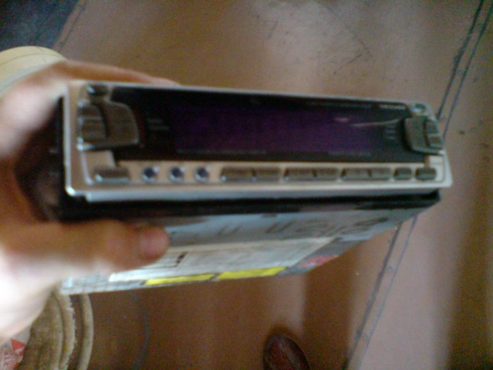

Witam chcałbym założyć radio do władka firmy chicago (zdjecia na końcu) Radio na płyty takie lepsze . Wszystko było by ok jak bym wiedział jak podłączyć. Wiec moje pytania brzmią nastepująco : jak podłączyć radio ? jak podłączyć głośniki . Mam gniazdko w t-25 wiem gdzie + i gdzie - ale radio jest na kostke co stanowi problem .
Zdjecie radia

Oznaczenia na radiu.
a4 podtrzymanie pamięci musi być podłączony stały + żeby radio nie gubiło ustawień
a5 sygnał dla wysuwania elektrycznej anteny
a7 zasilenie +
a8 masa
oznaczenia b
wyjście na głośniki
right to prawy left to lewy głośnik
front to przedni rear to tylni głośnik
polaryzacja głośników -+
oznaczenia c to wyjście audio na wzmacniacz
