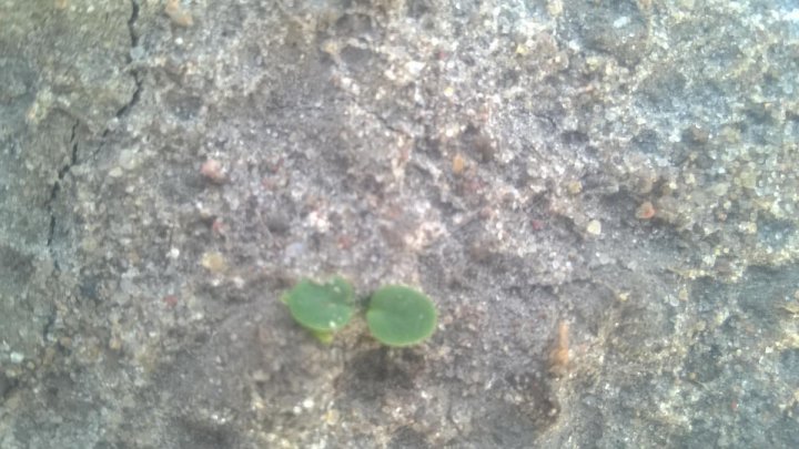

@bartekd91 na zdjęciach w fazie liścieni to chyba będzie fiołek polny - dla mnie jest to zmora w zwalczaniu i od fazy rozwiniętej pierwszej pary liści właściwych praktycznie nie ma dobrego sposobu.
