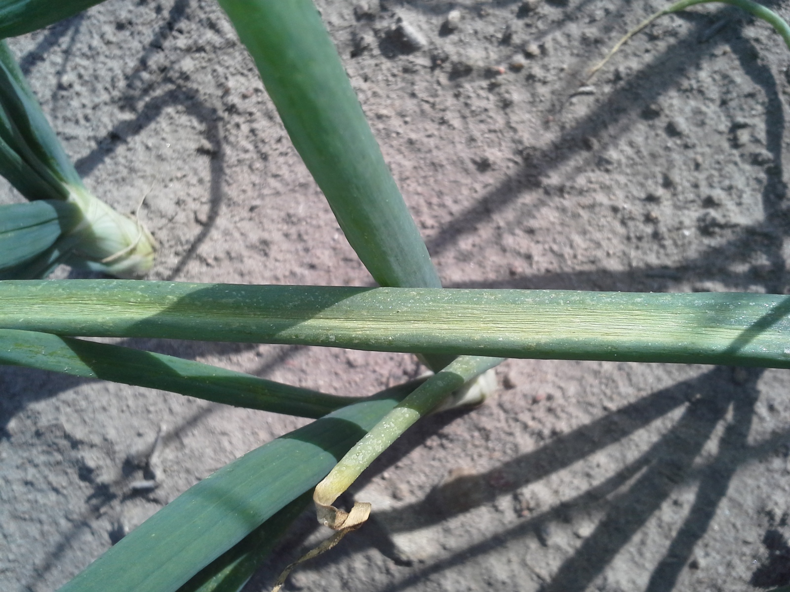

Mam problem z Stulichą psią w cebuli, może ktoś pomuc?. Pewnie trzeba zmieszać jakąś kombinacje kilku substancji czynnych tylko jaką?
Jest to jedyny z występujących u mnie chwastów z którym mam problemy
Wygląda na zaczątki jakiejś choroby grzybowej - możliwe że typowy dla tej uprawy mączniak rzekomy. Pasowało by zastosować jakiś środek grzybobójczy - np: typowy Amistar 250 SC

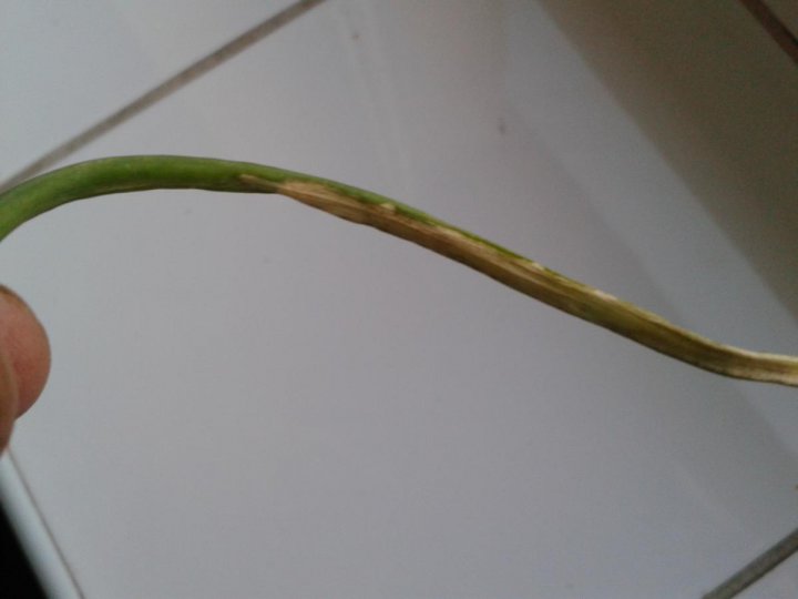

      Witam wszystkich mam problem.
      Mianowicie żołknie szczypior przy cebuli i cebula przez to wcale nie rośnie.
      Co zrobić?
      Pozniżej Załączam zdjęcie.
