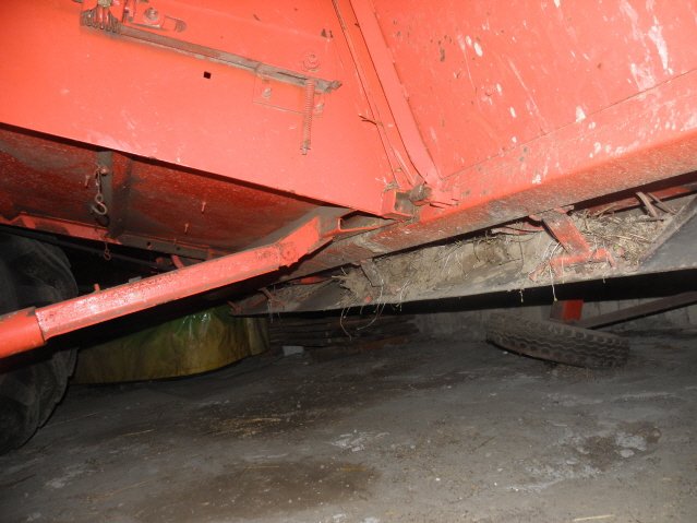

Tylko że wtedy ta blacha będzie działać jak lemiesz i wszystko będzie ścinać, każda nie równość będzie niwelowana...
A na czym polega Twój problem z hederem? Rozdzielacz nie trzyma?
nie wszystko jest z hydrauliką w porządku tylko niemam idealnie równego pola i lubi zaryć. a blachę dorobiłem jest od takiego zagłębienia za kosą do końca sanek i spisuje sie rewelacyjnie tak jak pisałeś niweluje wszystko a nie ryje, i nic nie ścina bo nie ma żadnego zabrzegu od przodu. Polecam wszystkim coś takiego jak ma problemy w czasie koszenia " robieniem za spycha"
Ja mam stary tym hedera, i pod hedrem na środku mam jedną płozę o szerokości ok 120cm, napewno jest gorsza od kilku cieńszych rozmieszczonych jak w nowszych typach bo działa przy zagapieniu jak "pług spycharki" zawsze w pierwsze dni żniw zdarza się że zaryje, później nie chyba że pole to poligon.... grunt żeby nie zaryć to te płozy muszą się świecić jak odkładnica pługa-czysta srebrna stal, na zime tj. pług trzeba je zasmarować, następnie sprawny amortyzator olejowy lekko unosi w razie potrzeby heder, i oczywiście "pełnosprytny" operator, ja jak zbieram z pola powalone lub niskie zborze to puszczam heder na sam dół aż kombajn przystanie, raptownie szybkim ruchem heder kilka centymetrów do góry i idzie, jak ma się wprawe to się już czuje że coś trzyma kombajn, prawa ręka cały czas na dźwigni od wysokości hedera i co kilka metrów 5-10-15 heder na sam dół i szybko do góry kilka cm wprawa przyjdzie z czasem
ja mam z 3 i jest spawana do sanek i pod kosą
ogólnie spisuje się rewelacyjnie tylko przy cofaniu trzeba uważać i pamiętać żeby heder do góry widać na zdjęciu skutki :)
od kiedy mam tą blachę nie zdarzyło mi sie zaryć
