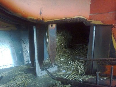

Pomyślcie trochę ludzie, nagarniacz czyli te 3 pazury są źle ustawione, w a wg mnie przede wszystkim za wysoko i gdy jest mało materiału nie daje rady go pchnąć dalej tylko lekko go posunie ledwo za nóż dając krzywe bele , gdy jest więcej materiału pchnie go dalej.... czyli pierwszy pazur powinien być ok 15cm od dna komory w najniższym punkcie podczas obrotu gdy jest prostopadle do dna komory, a pozostałe dwa jeszcze niżej do 10cm, poza tym jeżeli belki są krzywe w lewo trzeba rozkręcić śrube, krzywe w prawo skręcić, po za tym do krzywych bel ma jeszcze hamulec sznurka, gdy jedna strona jest zużyta druga nie.... żadna gwiazdka,włącznik rolki nóż aparaty śrubka nie ma nic do krzywych bel.... kupcie lub sciągnijcie, zkserujcie sobie instrukcję obsługi tam wszystko pisze a co nie pisze to wam podam, podpowiem za free...narazie
Słuchaj ja gadałem z ludźmi którzy pracowali w sipmie, ustawiali i składali prasy i inny sprzęt, i np. przy z 224 wspawywali wyżej o ok 2cm wsporniki trzymające aparaty, wsadzali trefne sprężyny do sprzęgieł, czy inne cuda niewidy tylko po to by dac prace grupie ludzi która nazywała się serwisem, spierasz się że nikt nie dotykal a sam nie wiesz czy to jest dobrze ustawione i zarzekasz się że coś co nie ma wogóle związku z krzywymi belkami jest przyczyną, niewiem , może masz za mało powietrza w lewym kole, albo masz zdartą farbę na kole zamachowym i to jest przyczyną.... jutro wrzuce tu foty jak to ma być ustawione i masz tak ustawić
No tak panowie będzie, walnąłem się w centymetrach, zaraz wytłumaczę jak:
gdy tłok jest równo z grodzią komory prasy, a nagarniacz MUSI BYĆ PROSTOPADŁY i w najniższym punkcie do dna komory prasy , czy "dachu prasy" to przy pierwszym od przodu dziobie od jego koniuszka do dna komory jest u mnie 12.5cm (pisałem że ok 15)drugi widełek jest 5cm od dna, a trzeci 2,5cm(pisałem o obu do 10cm), tak jest u mnie i jest idealnie nawet gdy jest b.mało materiału wszystko nagarniacz wciąga.
