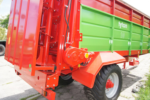

Mam pytanie do posiadaczy ww rozrzutnika, mianowicie czy u was tez jest tak, ze przy rozladunku obornika na polu najpierw unosi sie do gory zasuw a dopiero pozniej klapa uchylana? Mam z tym problem bo przy rzadszym oborniku (oczywiscie przy wlaczonych walkach) przy wiezdzie na pole tworza sie calkiem spore kupki obornika, przeszkadza to w oraniu, pozniej sie wyoruje - same problemy. Probowaliscie jakos temu zaradzic? Dodam ze klapy otwieram oczywiscie podczas jazdy ale i to niewiele pomaga, probowalem zmieniac kolejnosc gniazd przy ciagniku - tez nic.
Drugi problem a wlasciwie przestroga dla kupujacych: nie wiem czy to wina wadliwej serii czy ogolnie tego modelu ale pojawia sie problem z walkami roztrzasajacymi - tryby u dolu lubia sie psuc, lamią sie ,,zabki". U mnie ten problem w ciagu dwoch lat wystapil juz 2 razy, znajomy z sasiedniej wioski mial to samo :(
Tak wiec podsumowujac.. drugi raz juz tego rozrzutnika bym nie kupil, wybralbym cos zachodniego... pozorna oszczednosc:(
aha, jeszcxxze jedno! mycie! istna poezja:) wtajemniczeni wiedza o co chodzi.. pol dnia z glowy. Znajomy ma fliegla, z posuwana sciana, o wiele prostsze podwozie, sama komora praktycznie nie wymaga mycia - uwija sie w 2 godziny :)
z gory dzieki za odpowiedzi :)
ja mam tytan 13 i mam obie klapy ustawione jak u ciebie kolego miałem problem na początku bo w ciagniku mam 4 wyjścia a do rozrzutnika potrzeba było 5 ale w firmie załozyli trójnik znajduje sie on umnie z tyłu z prawej strony przy posuwaczu tasmy moze tez go masz i właśnie to jest problem
u mnie wyglada to tak: DSC04400.JPG
zdjecie znalezione, nie moje:)
tez masz cos takiego?
Edytowane przez klos
lipa. gdyby w ciagniku bylo dodatkowe gniazdo, to mozna by ten gorny przewod z trojnika wyprowadzic na przod. troche nie przemysleli sprawy, mogliby te silowniki polaczyc szeregowo czy cus,
pozostaje nadzieja ze ktos z forumowiczow ma jakies inne rowziazanie:)
w tych starszych modelach tak jest ze trzeba 5 gniazd a jak ja mam z 20111 to tylko 4 wejścia trzeba i chociaż z tym jest ok a u mnie obie klapy równo się roztwierają. co do mycia to prawda przerąbane jest ;/
Najpierw otwiera się ta klapa, która lżej idzie, tak samo z zamykaniem, najpierw opada tylna. Jak dla mnie najprostszym rozwiązaniem jest na koniec pracy zabrać widły i rozgarnąć. Awarii u mnie żadnych nie było, u znajomego też, ale nie wiem co będzie za kilka lat. Natomiast w kwestii mycia w 100% się z wami zgadzam, żeby go umyć to pół dnia potrzeba.
