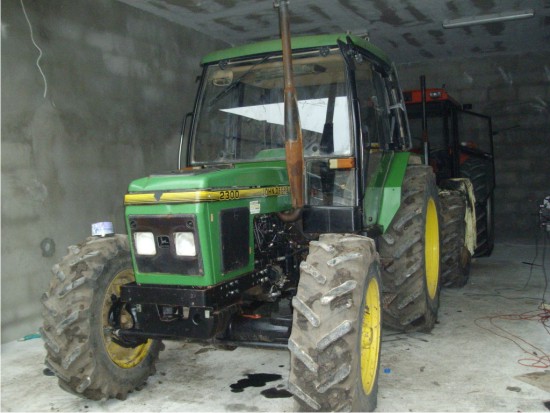

jaro napisales ze zetor 5340 to w rzeczywistosci zetor 7245 ale roznica cen tych dwoch ciagnikow jest bardzo duza.
a pozatym zetor 5340 to w rzeczywistosci john deere 2300. Chyba ze sie myle.
Ad 1.Przyjrzyj się dokładnie testowi...
Ad 2.Mylisz się
@shlrider nie masz racji, bo zetor owszem jest w kolorze JD, tylko dlatego że kiedyś była współpraca między nimi i te ciągniki trafiały m.in. do Afryki i Azji i innych krajów jako tańsza alternatywa. Lecz jest to w 99% Zetor, podobnie było Renault.
Jaką Shl-ką śmigasz?
Jak myślisz co było pierwsze-jajko czy kura ?-to jest Zetor w barwach JD-istnieje też jakaś Renówka w barwach JD...
Faktycznie on napisał że Zetor jest JD a w tym przypadku jest odwrotnie ale to nie zmienia faktu że jedno jak i drugie to ten sam ciągnik w innym opakowaniu :D
Chodzi Ci zapewne o serie: Renault Céres & John Deere 3000 :)
