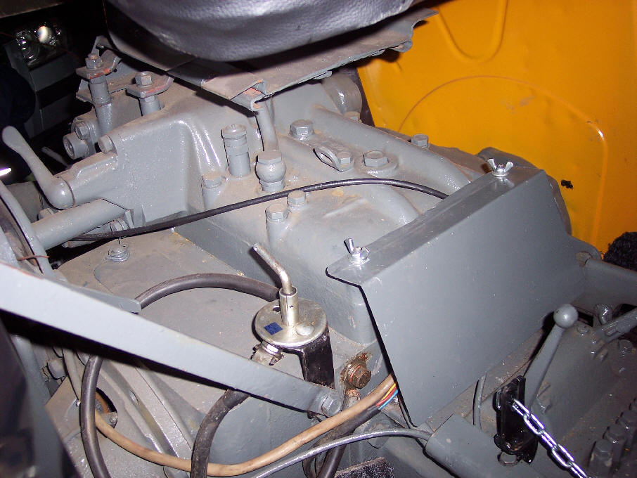

Czy w c360 i w 3p był orginalnie montowany wyłącznik masy?
Gość Profil usunięty
W C- 360 nie był montowany wyłącznik masy a w C-360-3p też chyba nie bo to jest to samo oprócz silnika :lol:
A mi kiedyś zapaliła się 60 od instalacji, pół biedy że była trochę okopcona, ale doszło do tego że załączył się rozrusznik i tak z lekkim ogniem i na rozruszniku zbliżała się w kierunku stajni, szczęście że, stała jakaś maszyna, oparła się o nią i kręciła kołami w miejscu. Dobrze że byliśmy w warsztacie, zauważyliśmy a właściwie usłyszeliśmy wszystko gdy zaczęła sama trąbić. Dwie gaśnice poszły. Później myjka nowa instalacja i oczywiście wyłącznik prądu, uczymy się na błędach. Do tej pory nie wiadomo od czego się zaczęło, kluczyk był wyjęty, niby wszystko było ok, stała już parę godz od momentu zjechania z pola, stan techniczny również ok, wszystko do końca działało. Teraz we wszystkich maszynach mam zamontowane i jest ok. Moim zdaniem szkoda że nie montowali ich fabrycznie.
Te wyłączniki to dobre i nie dobre. Pod względem bezpieczeństwa są dobre ale jak coś to ja robiłem na polu i brat mi przypadkowo rozłączył to ładowania nie miał przez pół dnia czym się skapłem że jest wyłączony.

Wiem też tego doświadczyłem u mnie w robocie sfajczył się całkiem fajny U-4512 i opryskiwacz ciągany też oberwał .
Opryskiwacz jeszcze wrócił do życia ale koszty za***iste , beczka , pompa a jest włoska czwórka-roto i organki też italiano stałociśnieniowe etc. a traktor leży a raczej to co z niego zostało .
Scenariusz też podobny kumpel zostawił go po robocie na biegu pod wiatą i chyba rozrusznik zastartował doszedł do ściany i tam dokonał żywota .
Lord dawaj mejla to Ci wyślę fotkę jak to nie ma co się spalić .
Tak więc zakładajcie heble , tylko porządne nie jakiś p.r.c.
Szacun za ursusa. Nie widziałem ursusa który by miał więcej bajerów.
W mojej sytuacji by jeszcze była popielniczka i zapalniczka od opla lub poloneza ze szrotu za 5zł.
